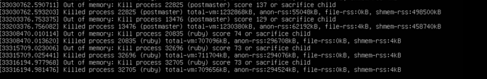

Ah, grazie Jay. Forse questo da Digital Ocean è il problema:
Ho 4 GB di memoria.
out of memory è un messaggio di errore piuttosto chiaro.
EDIT: Ops. Ho confuso te con un altro argomento, quindi queste informazioni sul multisito, sebbene tutte vere, potrebbero non avere senso in questo contesto.
Sono abbastanza sicuro che la mia istanza dedicata solo al multisito stia funzionando con 4 GB di RAM, ma in quel caso non erano attivi anche MySQL, Apache e WordPress. Il mio sito con (staging + production)*(discourse + wordpress) mi ha creato grossi problemi prima di aumentarlo a 8 GB. Includeva container per PostgreSQL, Redis, Traefik, Prometheus e MariaDB, più due ciascuno per WordPress e Discourse (non in modalità multisito, dato che lo staging deve poter avere plugin diversi dalla produzione).
Se il risparmio è la tua priorità e hai siti Discourse a basso traffico, probabilmente la soluzione migliore è avere ognuno su un droplet separato da 5$ (1 GB).
Sì, l’avevo capito :slight_smile:
Ho una CPU condivisa standard e sto eseguendo solo un sito Discourse sul mio droplet.
