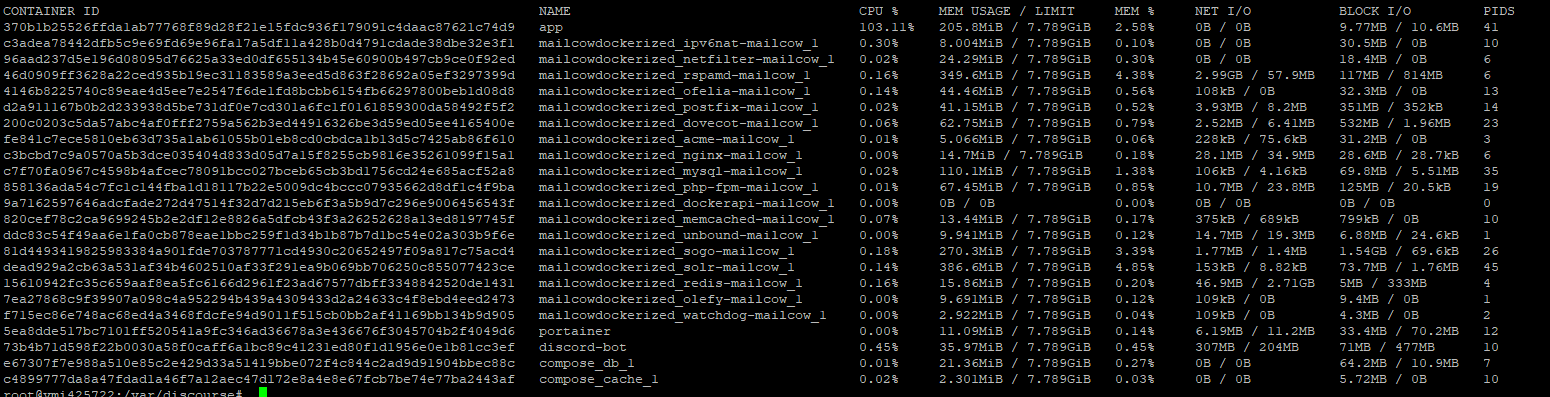

Hmm, qu’avez-vous fait exactement ? Que rapporte la commande
docker stats --no-stream --no-trunc
pour MEM USAGE / LIMIT et MEM % ?
(Dans mon cas, la LIMIT est légèrement inférieure à la mémoire physique de la machine. Cela pourrait signifier que rien à l’intérieur du conteneur n’est susceptible de provoquer un swapping, et vous pourriez constater qu’un processus échoue à allouer de la mémoire même lorsqu’il y a peu ou pas de swap utilisé.)

(D’après votre capture d’écran, je vois que le conteneur nommé « app » a une limite de mémoire de 7,8 Go et n’en utilise que 3 %, ce qui est correct. Édition : mais le fait qu’il utilise 100 % du processeur pourrait être suspect.)
