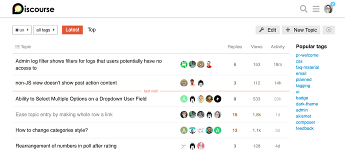

Barra lateral de etiquetas populares de Discourse
Este componente del tema muestra las etiquetas más populares de una categoría en una barra lateral fija en pantallas más anchas que 767 px (la mayoría de las tabletas y dispositivos de escritorio).
:warning: Debes habilitar la configuración «Mostrar filtro por etiqueta» en tu sitio para que este componente del tema funcione.
¿Qué puedo hacer con este componente del tema?
  • Mostrar de 3 a 30 etiquetas populares en una barra lateral para cada categoría.
  • Configurar el lado de la barra lateral a izquierda o derecha.
  • Evitar que la barra lateral aparezca en ciertas categorías.
  • Cambiar el texto del encabezado «Etiquetas populares».

¿Hay alguna manera de mostrarlo encima de la lista de temas?
En caso de que no lo supieras, ya existe un menú desplegable de etiquetas opcional en Discourse estándar (mostrado en la imagen de arriba) que aparece encima de la lista de temas.

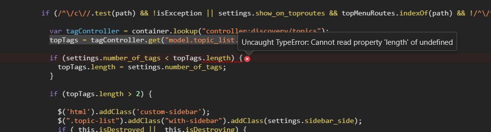

Hola, tengo problemas en la línea 31: discourse-popular-tag-sidebar/desktop/header.html at master · awesomerobot/discourse-popular-tag-sidebar · GitHub
¿Puedes ayudarme a revisar este error?
