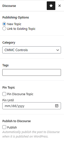

  2. Quand vous dites « le lien n’apparaît pas dans wp-admin », voulez-vous dire que le lien n’apparaît pas ici ?
1 « J'aime »
Salut Angus ! Oui aux deux questions.\n\nConcernant la question 2, cela agit comme s’il n’y avait pas de lien et me permet de publier un nouveau message ou de lier au sujet. Si je publie ou si je lie, le résultat est le même : l’interface de votre capture d’écran n’affiche aucun lien, bien qu’il apparaisse dans la base de données sous post_meta pour ce message.\n\nMerci pour votre aide !

Le sujet apparaît bien dans Discourse, mais l’interface de modification des articles de wp-admin agit comme si cela n’avait jamais été fait, même si les entrées sont dans la base de données :

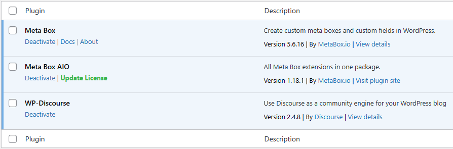

Je vous ai envoyé les fichiers ! J’ai en fait testé la désactivation de tous les plugins sauf ceux ci-dessous et le retour au thème 2023, et le même problème persiste. Aucun log lié à ce problème, comme avant.
Il semble s’agir d’un problème lié au type de publication personnalisé, peut-être spécifique au CPT créé par MetaBox.
Votre problème ne vient pas du plugin WP Discourse. Vous devez activer la prise en charge des custom-fields dans le code qui enregistre les types de publication personnalisés Meta Box que vous utilisez. La barre latérale WP Discourse fonctionnera alors comme prévu.
