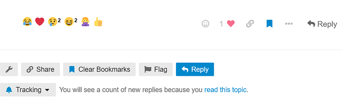

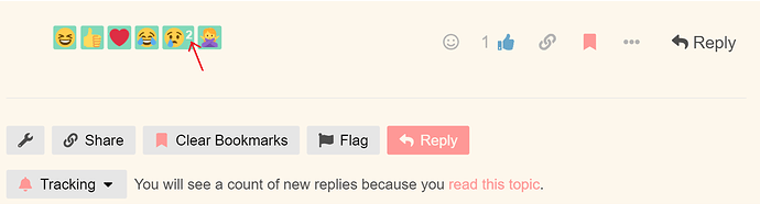

素晴らしいプラグインです。まさに求めていたものです。ありがとうございます!
絵文字の白い背景を表示しないようにすることはできますか?つまり、透明な背景の絵文字を使用することは可能ですか?
編集:
もし誰かがこの問題を抱えているなら、設定は簡単です。Discourse のテンプレート CSS に以下を追加してください:
.post-retort {
    background: transparent;
    border: 0px;
「いいね!」 1

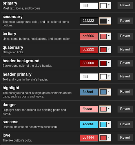

プラグイン、とても気に入っています。暗色テーマで反応アイコンにこの鬱陶しい背景色が表示される原因となっているテーマ設定は何でしょうか?(暗色テーマの設定は行っておりません)
残念ながら、当サイトでも同じ問題が発生しており、再構築したばかりですが、まだ失敗しています。
@gdpelican retort プラグインで新しい問題が見つかりました。ご確認ください… :slightly_frowning_face:
「いいね!」 4

総リアクション数を示す数字の色を変更する方法をご存知の方はいらっしゃいますか?私の場合は色が薄すぎるように感じます。
また、ボーナス質問ですが、リアクション間の間隔を狭めることは可能でしょうか?
「いいね!」 1
気にしないで、それを変更できるコードを見つけました:
span.post-retort__count {
  color: black;
「いいね!」 2

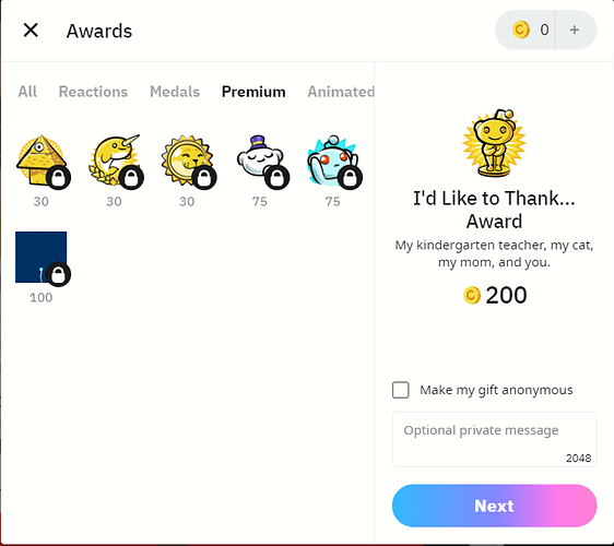

プレミアム絵文字を追加できれば素晴らしいと思います。
