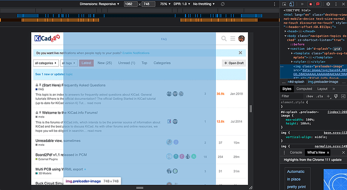

Splash di Discourse non rimosso dopo l'avvio a causa di un'estensione del browser
Un utente sta riscontrando alcuni problemi su un Chromebook. Sospetto, ma non ne sono sicuro, che questo possa essere il problema. Esiste un modo per disabilitarlo?

Il browser sembra essere Chrome 111: quali estensioni sta utilizzando l’utente? Succede anche in incognito?

Se funziona in incognito, allora è qualcosa nella configurazione del loro browser che è responsabile, piuttosto che un problema di Discourse.
Hanno effettivamente dimostrato questo con questo test.
Se sono su OS 10.15.7, allora è solo Chrome, non un Chromebook, giusto?
Se c’è un elemento residuo dallo splash dopo che l’app è stata avviata correttamente, ci sarà molto probabilmente qualcosa a riguardo nella console di DevTools. Controllala e condividi l’output.
Quel pannello è aperto nel link sopra. C’è qualcos’altro non mostrato che dovrebbe essere controllato?
