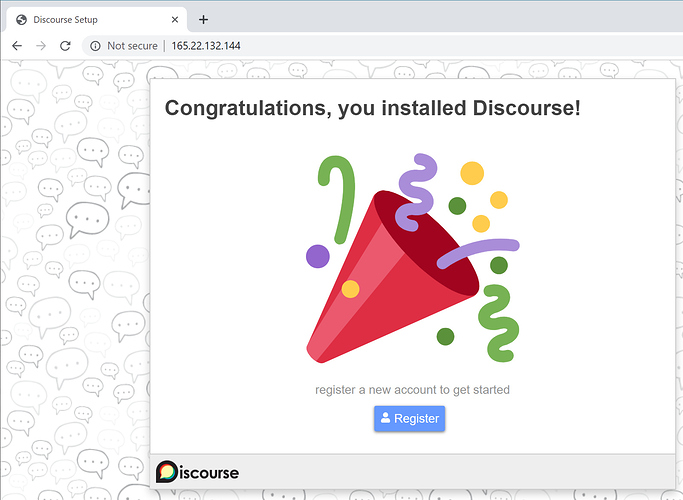

Screenshot del sito in esecuzione all’indirizzo IP:
Quindi, non sono sicuro di cosa tu stia parlando.
Sì, molto strano. Ho riprovato e ha funzionato come hai mostrato tu.
