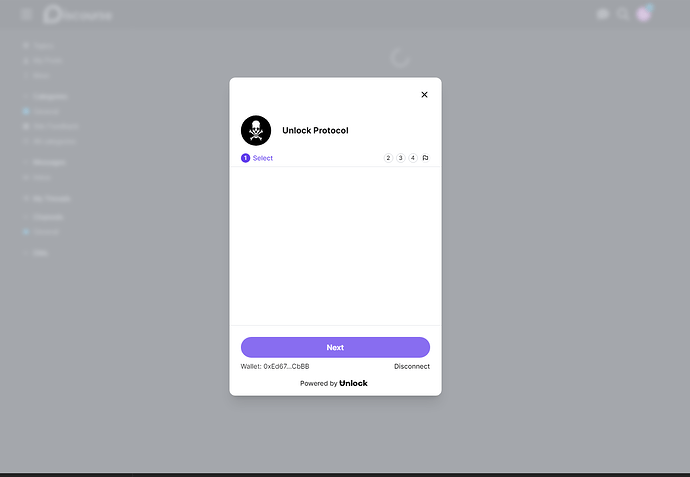

J’ai mis à jour vers la dernière version de Discourse, puis j’ai installé le plugin Unlock.
Après avoir créé un Lock, qui nécessitera un jeton BSC BEP20 pour ouvrir le contenu verrouillé dans une catégorie, j’ai obtenu une adresse à ajouter au plugin Discourse.
Après avoir fait cela, en ajoutant 56 comme NetworkID pour Binance Smart Chain, j’essaie de simuler le tout et j’obtiens toujours ceci.
Quelque chose s’est mal passé…
Pour signaler cela, veuillez ouvrir un problème avec l’ID de l’événement et les détails sur github ou parlez-nous-en sur discord.
Erreur
impossible de convertir undefined en objet
ID de l’événement
8686f5e2ac1847df98d90c959f382444
Une idée de ce qui pourrait être le problème ?
Vérifiez les journaux sur your_forum.com/logs, cela pourrait vous donner des informations.

Merci, voici ce que j’ai trouvé lorsque j’ai essayé d’ouvrir une catégorie verrouillée, pour simuler un paiement par jeton.
Job exception: * OK [CAPABILITY IMAP4rev1 LITERAL+ SASL-IR LOGIN-REFERRALS ID ENABLE IDLE AUTH=PLAIN AUTH=LOGIN] Dovecot (Ubuntu) ready.
net-pop-0.1.2/lib/net/pop.rb:1004:in check_response' net-pop-0.1.2/lib/net/pop.rb:897:in initialize’
net-pop-0.1.2/lib/net/pop.rb:566:in new' net-pop-0.1.2/lib/net/pop.rb:566:in do_start’
net-pop-0.1.2/lib/net/pop.rb:530:in start' /var/www/discourse/app/jobs/scheduled/poll_mailbox.rb:39:in poll_pop3’
/var/www/discourse/app/jobs/scheduled/poll_mailbox.rb:14:in execute' /var/www/discourse/app/jobs/base.rb:292:in block (2 levels) in perform’
rails_multisite-5.0.0/lib/rails_multisite/connection_management.rb:82:in with_connection' /var/www/discourse/app/jobs/base.rb:279:in block in perform’
/var/www/discourse/app/jobs/base.rb:275:in each' /var/www/discourse/app/jobs/base.rb:275:in perform’
/var/www/discourse/app/jobs/base.rb:346:in perform' mini_scheduler-0.16.0/lib/mini_scheduler/manager.rb:122:in process_queue’
mini_scheduler-0.16.0/lib/mini_scheduler/manager.rb:70:in worker_loop' mini_scheduler-0.16.0/lib/mini_scheduler/manager.rb:59:in block (2 levels) in ensure_worker_threads’
Je ne connais pas le réseau Binance Smart Chain ni son fonctionnement avec Unlock, mais d’après ce que vous nous avez donné, il semble s’agir d’un problème avec Unlock et non avec Discourse ?
Ce message d’erreur provient d’Unlock et vous devriez probablement vous rendre sur leur GitHub / Discord pour obtenir de l’aide.
