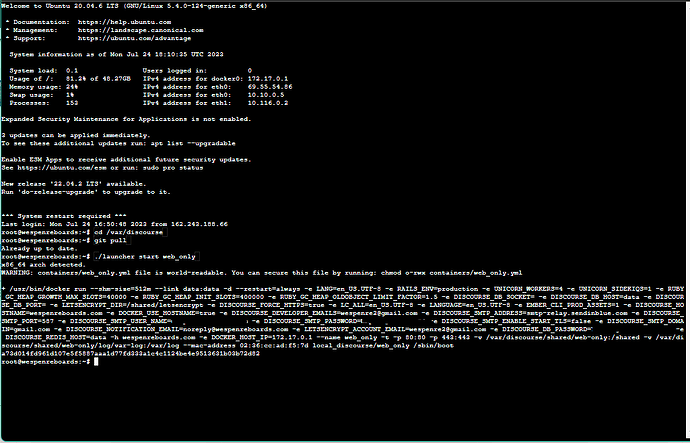

ok, donc le problème que vous avez n’est pas un problème d’accessibilité, c’est probablement un problème de démarrage de Discourse. Pouvez-vous coller l’intégralité de ce que vous voyez lorsque vous exécutez le lanceur de démarrage ?

Alors, comment exécuter le lanceur de démarrage ? Malheureusement, je ne suis pas familier avec toute cette terminologie.
Quelque chose comme
cd /var/discourse
git pull
./launcher start web_only
(En gardant à l’esprit que je ne suis pas personnellement familiarisé avec la configuration à deux conteneurs que vous semblez utiliser. En gardant également à l’esprit la question dans le fil de discussion quant à savoir si vous devriez mettre à jour votre conteneur de données.)
3 « J'aime »
Voici comment cela s’est terminé :
2 « J'aime »
Génial ! J’ai essayé de me connecter et ça fonctionne maintenant ! Merci beaucoup, Ed.
