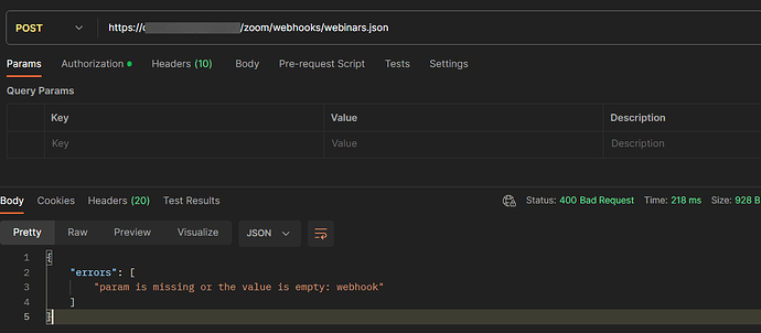

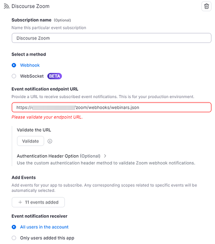

提供されたURLの検証に問題があります。Zoomプラグインを有効にし、指示にステップバイステップで従いましたが、URLを検証しようとすると、次のエラーが表示されます。
PostmanでそのエンドポイントにPOSTリクエストを送信しようとしました。
この問題をデバッグし、セットアッププロセスを続行するために、他にどのような手順を実行できるかわかりません。何が不足しているのか、把握するのを手伝っていただけますか?すべてのステップを再確認し、すべてを文字通りに実行しました。
参考になる場合は、Discourseプラットフォームのバージョンは3.2.0.beta4-devであり、エラーログの「NoMethodError (undefined method permit' for \"'zoom'\":String) app/controllers/application_controller.rb:423:in block in with_resolved_locale’ app/controllers/application_controller.rb:423:in `with_re」の下に次のエラーが表示されます。

皆さん、こんにちは!
このプラグインをできるだけ早く機能させてテストする必要があるのですが、数ヶ月間何の応答もありません。どなたか何かアイデアはありますか?(この投稿の上の私の最後の投稿を参照してください)。
よろしくお願いします!
申し訳ありませんが、@gassim 様、まだ返信が届いていないとのこと。このプラグインには詳しくないので、あまりお役に立てないかもしれませんが、何か調べてみます。
確認ですが、client_secretではなくsecret_tokenを正しい場所に設定しましたか?
gassim
(Al-Gassim Sharaf Addin)
9
おっしゃる通りです。これらの手順の一部を見落としていました… 上記の指示では明確ではありませんでした。結局、アカウントのZoomウェビナーにおける新たな制限のため、完全にテストすることができませんでした。
ご協力いただき、誠にありがとうございました!
