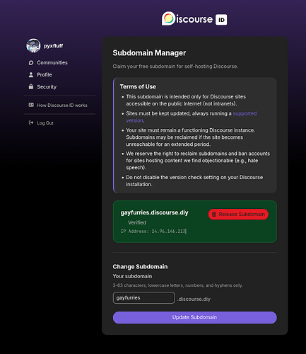

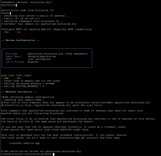

Problemi di installazione di DiscourseID
Ho appena provato il sistema discourse.diy sul mio hardware e non ha funzionato. Ho fatto qualcosa di sbagliato?
Che hardware? Il tuo PC desktop con un ISP residenziale? Un VPS in un data center? AWS EC2?
È un server di livello enterprise (PowerEdge R630) che al momento è collocato nello rack del mio amico a casa sua. Non c’è nessuna regola firewall di cui sia a conoscenza nel router che possa bloccarlo, ma ho accesso quindi posso controllare lì se necessario.
Sembra che il suo provider di servizi Internet, come la maggior parte, blocchi la connessione alle porte 443 e 80, necessarie per Discourse.
Puoi seguire Installare Discourse su una connessione Internet residenziale con Cloudflare Tunnel per una soluzione alternativa.
Avevo preparato una risposta completa su come l’IP non fosse il problema e ho avuto la realizzazione che 80/443 su quell’IP sono effettivamente occupati da un container nginx in un cluster Proxmox separato che è attualmente offline a causa di un aggiornamento firmware fallito (nessun quorate). Ecco perché sono un amministratore di sistema e non un amministratore di rete :broken_heart:
Presumibilmente non c’è nulla che io possa fare a riguardo a meno che non cambi l’IP da cui viene eseguito? Ci sono più IP disponibili (5) ma la vlan su cui si trova questo specifico server viene sempre eseguita sull’IP 213
