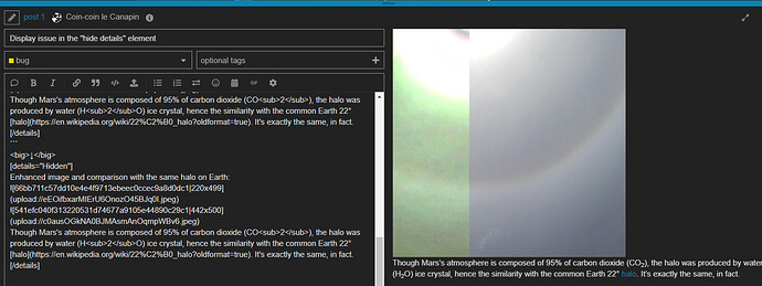

Problema de exibição no elemento "ocultar detalhes"
Neste bloco,
[details="Resumo"]
Este texto ficará oculto
[/details]
Existem duas regras CSS que definem display: block em todos os elementos filhos ou irmãos:
details[open] > *, details[open] .lightbox-wrapper {
    display: block;
details[open] > summary:first-of-type ~ *,
details.open > summary:first-of-type ~ * {
    display: block;
Isso é um problema porque cada elemento que deveria ser inline será exibido como um bloco, ocupando toda a largura. Como um span ou um link. Qual o propósito dessas regras? :thinking:
Exemplo:
[details="Oculto"]
Imagem aprimorada e comparação com o mesmo halo na Terra:
![66bb711c57dd10e4e4f9713ebeec0ccec9a8d0dc1|220x499](upload://eEOifbxarMIErU6OnozO45BJq0I.jpeg)
![541efc040f313220531d74677a9105e44890c29c1|442x500](upload://c0ausOGkNA0BJMAsmAnOqmpWBv6.jpeg)
Embora a atmosfera de Marte seja composta por 95% de dióxido de carbono (CO<sub>2</sub>), o halo foi produzido por cristais de gelo de água (H<sub>2</sub>O), daí a semelhança com o halo comum de 22° [da Terra](https://en.wikipedia.org/wiki/22%C2%B0_halo?oldformat=true). É exatamente o mesmo, na verdade.
[/details]
Oculto
Embora a atmosfera de Marte seja composta por 95% de dióxido de carbono (CO2), o halo foi produzido por cristais de gelo de água (H2O), daí a semelhança com o halo comum de 22° da Terra. É exatamente o mesmo, na verdade.
Aqui existem 3 elementos inline: <sub> e um link:
O problema desaparece se ativarmos o modo seguro e desativarmos todos os plugins, mesmo que não tenhamos plugins personalizados instalados:
Um exemplo de vídeo do try.discourse.org:

Olá @Canapin :slightly_smiling_face:
Eu acho (se eu estiver entendendo isso direito) que isso acontece por causa da mistura entre markdown e HTML. Se você deixar um espaço entre a imagem e a figura, ela será exibida como você pretende:
Oculto
Embora a atmosfera de Marte seja composta por 95% de dióxido de carbono (CO₂), o halo foi produzido por cristais de gelo de água (H₂O), daí a semelhança com o halo comum de 22° da Terra. É exatamente o mesmo, na verdade.
Acredito que os detalhes são contados como um plugin, então se você desativar os plugins oficiais no modo de segurança, isso os desligará.
1 curtida
Aaah, entendi. Como não coloquei uma quebra de linha, o conteúdo de texto a seguir não foi envolvido por uma <p>.
Fácil de corrigir ao escrever, então. Isso me serve se isso não for corrigido no futuro, embora eu suponha que isso possa confundir outras pessoas às vezes (mas eu não vi nenhum outro relato, então…).
Além disso, note que a prévia funciona bem, mas não a postagem final.
Também me interessaria o raciocínio por trás das regras de CSS que tornam cada filho/irmão direto um elemento de bloco dentro do contêiner Hide Details.
