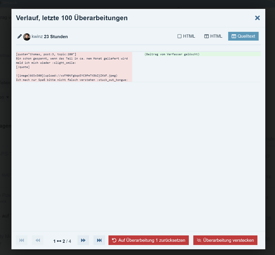

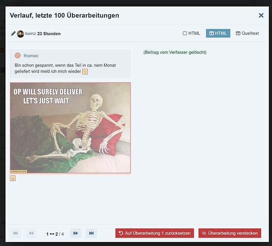

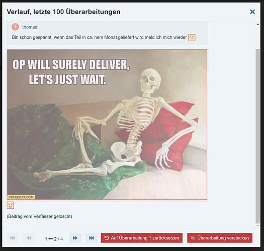

上記の問題を悪化・増幅させる関連する問題として、すべてのユーザーが閲覧できる削除済み投稿の履歴が部分的にしか表示されないため、誤解を招く可能性があります。
デフォルトの HTML 並列比較画面と HTML 表示画面での削除済み投稿のスクリーンショットでは、画像のみが表示されています。
ただし、ソースコード表示に移動すると、削除済み投稿には画像の他に「Ich mache nur Spaß bitte nicht falsch verstehen」(「冗談です、誤解しないでください」という意味)というフレーズも含まれていたことがわかります。

他の問題については何かご存知でしょうか?投稿履歴のHTMLビューでは最後の文が表示されず、メッセージが完全でないことを示すヒント(展開するための指示や省略記号など)もありません。最後の文が単に省略されているだけなので、混乱を招く可能性があります。

私は以前にこの現象に出会ったことはありません(ただし、専門家ではありません :slightly_smiling_face:)。もしかすると、「Ich mache nur Spaß bitte nicht falsch verstehen」という文言が、ニンジ編集としてメッセージに追加されたものの、公式の編集記録には反映されなかったのでしょうか?
編集: この投稿で試してみましたが、ニンジ編集は編集記録に反映されました。追加が少し早すぎたのかもしれませんし、タイミングが関係している可能性もありますが、確信はありません。
お役に立てず申し訳ありません。他の誰かがより詳しい情報を持っていることを願っています。 :slightly_smiling_face::crossed_fingers:
「いいね!」 1
そうは思いません。ソースコード表示では確認できるためです。上記のスクリーンショットをご覧ください。もしかしたらバグかもしれません。
