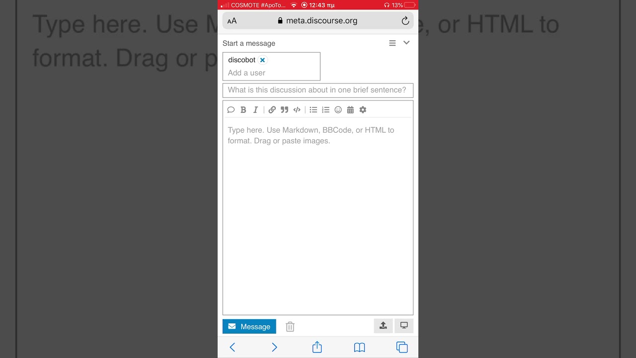

新規PM作成時に下書きが保存されない
メッセージを作成して下書きとして保存しても、下書き に表示されません。
再現手順:
  • メッセージ を開く
  • :email: 新しいメッセージ を押す
  • 何かを入力する
  • 以下の動画に示されているように、小さな :downwards_button: アイコンを押す。
  • 新しいメッセージを開始する
  • 次のような通知が表示されるはずです:
    メッセージを削除してもよろしいですか?
  • いいえ、下書きを保存 を押す
  • 下書きセクションに移動する。下書きがありません。
すでに新しいメッセージ作成中なのに、さらに新しいメッセージを作成しようとするのは少し奇妙ですが、下書き機能は正常に動作するはずです。
