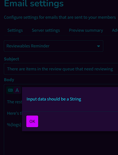

Je nettoie tous les modèles modifiés un par un, mais celui-ci en particulier « Reviewables Reminder » me donne une erreur, suis-je le seul à avoir ce problème ?
Cela a été corrigé récemment. Vous devez mettre à jour votre forum pour obtenir la correction.
Je pense que vous pouvez également réinitialiser le texte dans admin/customize/site_texts en recherchant system_messages.reviewables_reminder
