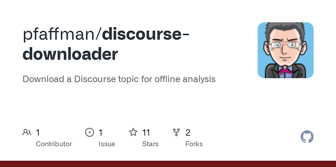

虽然第一个链接显然是实现我们最终目标最直接的途径,但我们不确定管理员是否愿意配合完成看似需要他们投入大量工作的迁移任务,因此也在考虑使用 @pfaffman 的 Discourse Downloader。

我认为你不需要在服务器上运行 @pfaffman 的方案。据我所知,这不需要管理员权限。
需要 API 密钥。
这是一个公共论坛话题吗?如果是,那么这应该可以在没有 API 密钥的情况下工作。
哇!看来我确实把它写成了:如果是公开话题,就不需要 API 密钥。
或者也许不是?
我已经推送了一个修复,现在你可以执行 git pull,即使 apikeys 文件为空也能正常工作。(不过我想你可能需要先创建一个空的 apikeys 文件。)它会将一个话题下载为文本文件。
我编写这个工具是为了离线分析讨论,所以如果没有进一步的工作,我不确定它会有多大用处。我认为它应该能让你将内容下载到本地,但就当前状态而言,对于迁移到另一个 Discourse 实例帮助不大。
如果你希望将其迁移到另一个 Discourse 实例,且该话题是公开的,那么你需要对这个工具做一些调整。如果你有预算,可以联系我或在 Marketplace 发帖。
2 个赞
说实话,如果我要花那么多时间,我可能会直接写个脚本爬取该主题,手动抓取所有单独的 .json 文件,哈哈。

那段代码是一个不错的起点。它会下载 JSON 文件,然后将它们转换为其他格式。

感谢提供的 Ruby 代码,@pfaffman
对于更喜欢 Python 的用户,mcmcclur/ArchiveDiscourse: Code for archiving my Discourse sites 提供了关于如何使用 API 和 JSON 文件的优秀入门指南。
