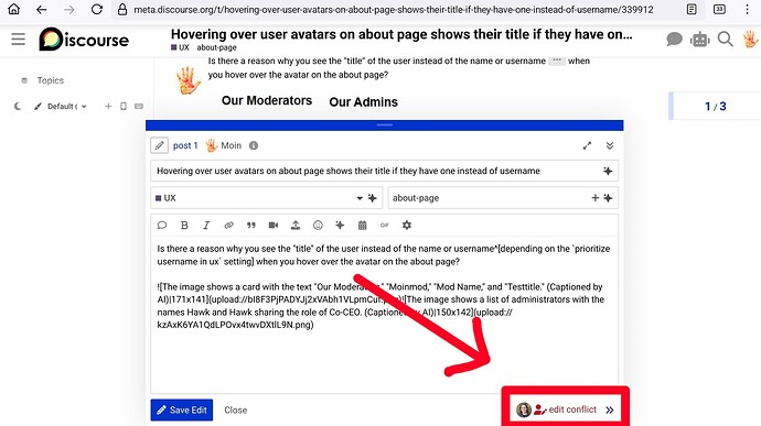

Mir sind beim Bearbeiten verschiedener Themen Bearbeitungskonfliktindikatoren aufgefallen:
Ich glaube, das passiert, wenn ein für den Benutzer nicht sichtbares Tag hinzugefügt wird, während auch ein sichtbares Tag vorhanden ist.
Ich kann dies mit den folgenden Schritten reproduzieren:
  1. Verwenden Sie einen Testbenutzer, um ein neues Thema zu erstellen und zu posten.
  2. Verwenden Sie einen Administrator (oder einen anderen Benutzer mit der Berechtigung, Tags hinzuzufügen), und fügen Sie dem Thema mindestens ein Tag hinzu, das sich nicht in einer Tag-Gruppe mit eingeschränkter Sichtbarkeit befindet, und mindestens ein Tag, das der Testbenutzer nicht sehen kann. Speichern Sie die Änderungen.
  3. Gehen Sie als Testbenutzer zu Ihrem Thema, klicken Sie auf den Stift zum Bearbeiten und fügen Sie dem Text eine neue Zeile hinzu.
Erwartetes Ergebnis: Kein Bearbeitungskonflikt, da niemand sonst das Thema gerade bearbeitet.
Tatsächliches Ergebnis: Der Konfliktindikator wird angezeigt.
Zusätzlicher Hinweis: Es spielt keine Rolle, wer das sichtbare Tag hinzufügt. Es funktioniert zum Beispiel auch, wenn der Testbenutzer es hinzufügt, bevor er das Thema erstellt.
