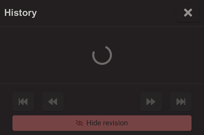

Contexto: Minha instância do Discourse foi atualizada para a versão 3.3.1 há algumas semanas. Meus moderadores e eu notamos que nosso fórum está atualmente expirando ao tentar carregar edições de postagens como abaixo:
Existe um bom lugar para verificar onde esse erro pode estar ocorrendo no console do software? Ficarei feliz em fornecer logs.

Aqui está o único erro que consigo ver em nossos logs:
Psych::DisallowedClass (Tentou despejar classe não especificada: ActiveRecord::Associations::CollectionProxy) app/serializers/post_revision_serializer.rb:246:in `block in all_revisions' app/serializers/post_r

Não tenho certeza se isso está relacionado, é apenas o erro mais recente que consegui encontrar. Estou curioso se há algum lugar que possa acionar o registro ao abrir telas de edição, já que não registra isso, apenas parece um timeout do lado do cliente. O inspetor do navegador indica que é um erro 500, isso é algo que posso corrigir no lado do servidor?

- git clone https://github.com/discourse/discourse-shared-edits.git
- git clone https://github.com/discourse/discourse-github.git
- git clone https://github.com/discourse/discourse-assign.git
- git clone https://github.com/discourse/discourse-saved-searches.git
- git clone https://github.com/discourse/discourse-signatures.git
- git clone https://github.com/discourse/discourse-reactions.git
- git clone https://github.com/discourse/discourse-custom-topic-lists.git
- git clone https://github.com/discourse/discourse-lti.git
# Terceiros
## Retorts
- git clone https://github.com/gdpelican/retort.git
## Communiteq
- git clone https://github.com/communiteq/discourse-private-replies.git
- git clone https://github.com/communiteq/discourse-private-topics.git
- git clone https://github.com/communiteq/discourse-category-restrictor.git
## NetGamers
- git clone https://github.com/netgamers-forum/discourse-category-mod-enhancer.git
## Pavilion Coop
- git clone https://github.com/paviliondev/discourse-custom-wizard.git
- git clone https://github.com/paviliondev/discourse-tickets.git
- git clone https://github.com/paviliondev/discourse-landing-pages.git
- git clone https://github.com/paviliondev/discourse-journal.git
O plugin Retorts está instalado, mas não ativado. Migramos para o plugin oficial de reações e o mantivemos para migrar os dados antigos no início deste ano, quando finalmente fizemos a mudança.
1 curtida
Jagster
(Jakke Flemming)
Outubro 18, 2024, 2:51pm
9
Não acho que habilitar/desabilitar seja suficiente. Você deveria comentar essa linha. Ou deletar essa linha.
6 curtidas
j.jaffeux
(Joffrey Jaffeux)
Outubro 21, 2024, 10:24am
11
É muito provável que seja um alias de staff, mas vamos investigar.
Jagster
(Jakke Flemming)
Outubro 21, 2024, 10:38am
12
Isso não prova nada, mas eu uso o alias de staff sem esses problemas.
1 curtida
j.jaffeux
(Joffrey Jaffeux)
Outubro 21, 2024, 10:40am
13
Sim, não tenho certeza neste ponto, é staff-alias, mas poucas pistas o tornam um bom candidato. No entanto, pode estar apenas no rastreamento da pilha sem ser a fonte do problema.
cmahns
(Colin Mahns)
Outubro 21, 2024, 10:55am
14
Feliz em fornecer logs mais detalhados se precisar!
Planejado para nossa próxima janela de manutenção!
sam
(Sam Saffron)
Outubro 21, 2024, 11:17pm
18
Você pode reconstruir sem ele? Às vezes, plugins podem mexer com as coisas incorretamente, mesmo em um estado desabilitado, especialmente os antigos e quebrados.
j.jaffeux
(Joffrey Jaffeux)
Novembro 6, 2024, 11:32am
26
@cmahns O conserto foi mesclado, obrigado pelo relatório!
2 curtidas
j.jaffeux
(Joffrey Jaffeux)
Fechado
Novembro 9, 2024, 11:33am
27
Este tópico foi automaticamente fechado 3 dias após a última resposta. Novas respostas não são mais permitidas.
