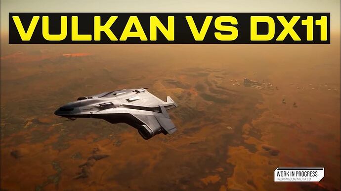

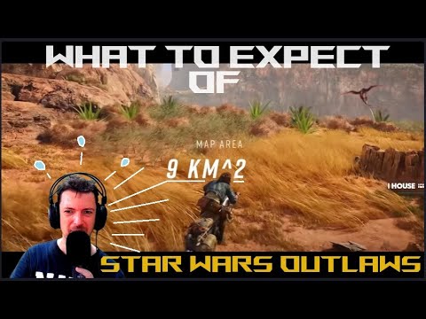

Aqui estão alguns vídeos que agora ficam ótimos no embed, mas exibem barras pretas nas miniaturas (e na pré-visualização):
og:image é:
como você bem apontou… tem barras pretas.
E
og:image é:
como você bem apontou… tem barras pretas…
NB Aqui está um “bom caso”:
og:image neste caso é muito maior:
