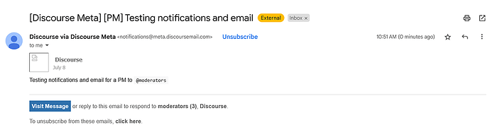

Ich habe das hier auf Meta durchgesehen und eine E-Mail für die PM-Benachrichtigung erhalten:
