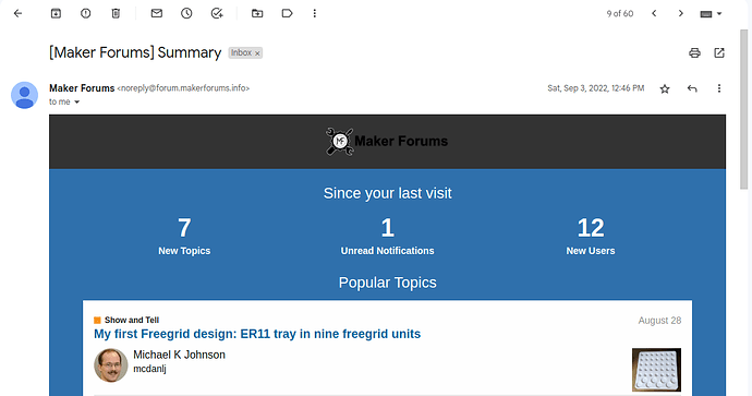

Em resumos de e-mail enviados em setembro, eu os vejo formatados desta forma no Gmail:

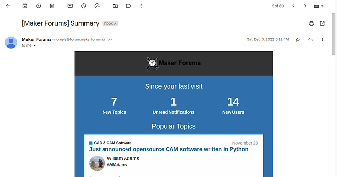

Em seguida, para os enviados no início de dezembro, eu os vejo mais estreitos, mas centralizados:

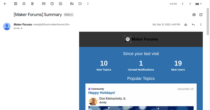

Para os enviados no final de dezembro, eu os vejo mais estreitos e alinhados à direita:

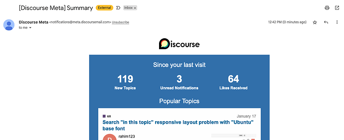

Enviei para mim um resumo de teste do Meta e ele ainda está centralizado para mim no Gmail… Estou imaginando que talvez haja algum bloco de conteúdo condicional que não estou vendo no teste e que foi esquecido na alteração anterior, que está empurrando o layout para o lado… @Falco você poderia encaminhar um dos e-mails onde você consegue ver o problema?
