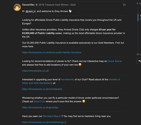

一見問題なさそうでしたが、過去1〜2時間の間に画像が正しく表示されないという奇妙な問題が発生しています。
例:
右クリックして新しいウィンドウで画像を開くと、AWS S3 の https://d1q8cepst0v8xp.cloudfront.net/original/3X/8/4/84ade505efc54e3fce3515a02cadcec55f2d8e4f.png から正常にアクセスできます。

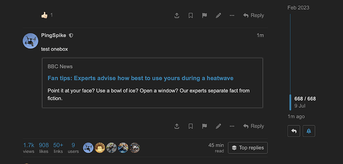

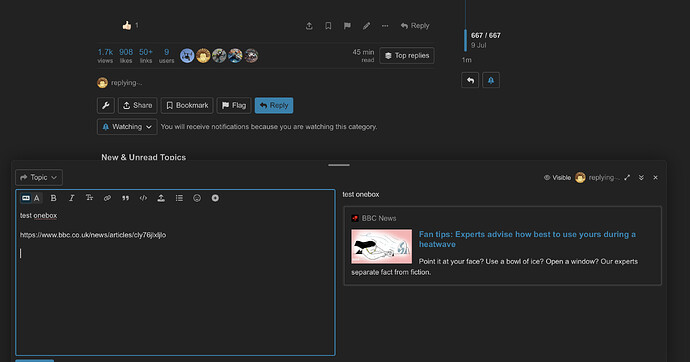

また、Onebox プレビューも機能しなくなっています。
Onebox の挙動は奇妙で、コンポーザー内では正常に動作していました:
しかし投稿すると、画像が表示されませんでした:

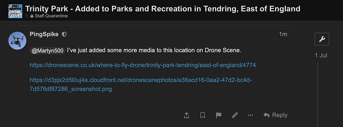

また、画像へのリンクが実際に画像を表示しないという問題も発生しています:

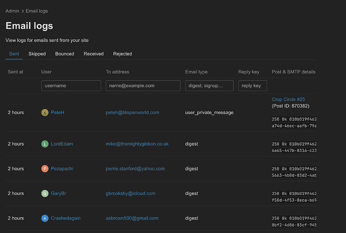

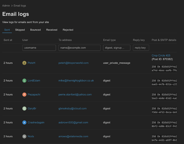

より深刻な問題と懸念事項は、すべてのメールの送信が失敗していることです。

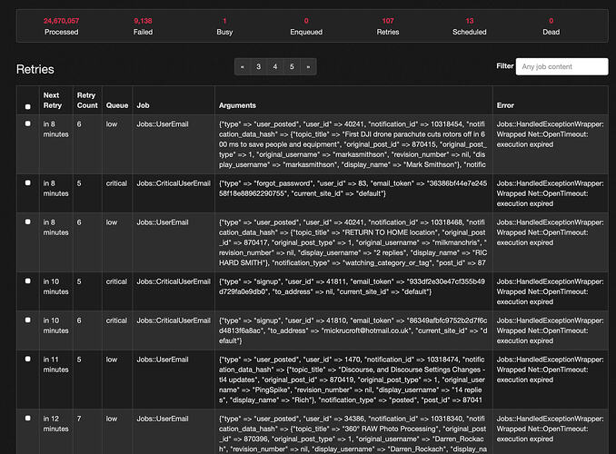

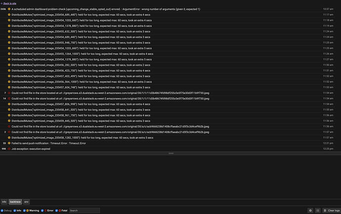

Sidekiq は「Jobs::HandledExceptionWrapper: Wrapped Net::OpenTimeout: execution expired」というエラーを表示しています。
私は約6時間前に Discourse を更新しました。更新後にはメールが送信されていたようですが、約2時間前から送信が停止したようです。
少なくとも言葉にするには、これは謎めいています。
メールには AWS SES を使用しています。

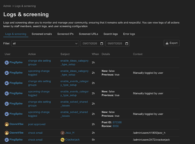

以下は /logs 画面のスクリーンショットです:

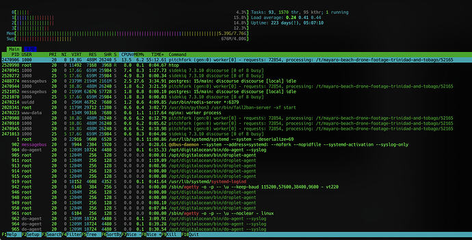

htop のスクリーンショット:
参考までに、別のドメインに別のウェブサイトがあり、そこでも同じ AWS SES を使用していますが、メールは正常に送信されています。

奇妙なことに、そしてたぶん完全に無関係な話ですが、これらの問題は、私が2時間前に新しい「ME TOO」機能をオフにし、他のサイト設定を変更したときに初めて(少なくとも気づいたのはそのとき)発生したようです。
これとは関係ないはずです… :face_with_peeking_eye:
