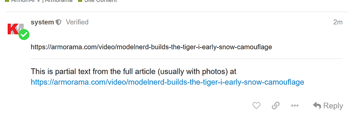

Sigo lamentando que esto no simplemente genere un cuadro único para el enlace proporcionado en la incrustación, en lugar de realizar una importación más elaborada de texto y, potencialmente, imágenes.
Ciertamente, para sitios con datos y diseños de página complejos, alguien debe haber considerado un escenario en el que el tema sirviera como marcador de posición para discusiones y también como una forma de dirigir a las personas al sitio remoto con el artículo o la historia.
¿Por favor? :slight_smile:

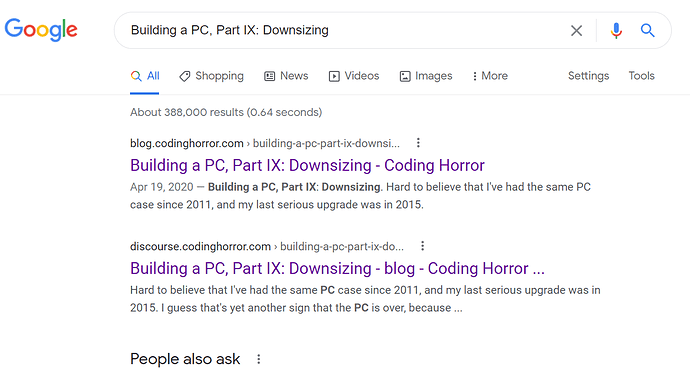

Así que estamos considerando implementar esto en algunos blogs y artículos de nuestro sitio principal y utilizar el foro. Esta mañana, en una reunión, mi persona de marketing dijo que era una mala idea porque cada publicación creada en el foro parecería contenido duplicado con nuestro blog, ya que tienen el mismo título y muestran el mismo primer párrafo. Lo demostró con una búsqueda en Google del ejemplo. ¿Existe alguna función integrada que ayude a mostrarle a Google que estos no son duplicados, o podrían aplicar una etiqueta no index a estas publicaciones?

Hmm, eso es interesante, porque si añadimos noindex, los comentarios tampoco serían indexados, lo cual no es ideal. ¿Existe alguna forma de decirle a Google: ‘esta parte de la página es un duplicado’?
Podríamos aplicarlo al OP.

Esta fue en realidad mi preocupación cuando lo discutimos. No quiero afectar el valor SEO del blog, pero tampoco quiero ocultar las preguntas y respuestas del foro, ya que a veces son tan atractivas como algunos de los artículos del blog. No estoy seguro de cómo indicarle a Google que indexe esta parte y no esa otra de una publicación.
Discourse tiene una configuración del sitio llamada embed set canonical url. Cuando está habilitada, la URL canónica para los temas incrustados se establece en la URL del contenido incrustado. ¿Esto ayudaría a mejorar el problema del contenido duplicado?

Suena como si esto ayudara con el problema. ¿Tienes alguna posibilidad de conocer a alguien que esté utilizando esta función, solo para que pueda ver y compartir un ejemplo?
Otra opción aquí sería agregar “Comentarios sobre ______” al principio del título de la discusión.

Esa es una cuestión complicada, porque no puedo compartir detalles sobre los sitios de nuestros clientes. Hay más información sobre este problema en este tema: Add option to set canonical_url to embed_url. He preguntado en ese tema para ver si alguien quiere proporcionar detalles sobre cómo ha afectado la activación de la configuración a su SEO.

En mi experiencia, un solo párrafo de “duplicación” no es suficiente para provocar problemas de contenido duplicado, ya que usaste una captura de pantalla de mi blog :wink:
Es similar a citar un párrafo de un artículo al azar.
