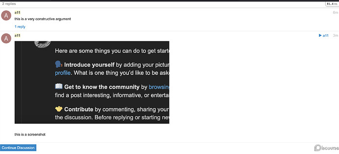

Si quelqu’un a du mal à trouver à quoi ressemble la page d’intégration, la voici :
