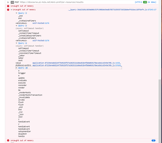

Beim Tippen einer Antwort friert der Client-Browser ein, die Entwicklerkonsole zeigt „Out Of Memory

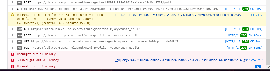

Könntest du einen Screenshot des “Out of Memory”-Fehlers machen?

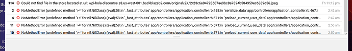

Versuche, /logs aufzurufen. Steht dort etwas Interessantes?
Gibt es Auffälligkeiten bei deiner Datenbankkonfiguration?
Die Fehlermeldungen in error.log stammen möglicherweise von mir, als ich den CDN-Cache geleert habe und dabei ein Pull durchgeführt wurde.

Wenn Sie im Antwortfeld ein einzelnes Zeichen eingeben, friert die Seite ein.
Backtrace:
plugins/discourse-feature-voting/plugin.rb:165:in `reached_voting_limit?'
plugins/discourse-feature-voting/plugin.rb:178:in `votes_exceeded'
(eval):58:in `_fast_attributes'
active_model_serializers (0.8.4) lib/active_model/serializer.rb:468:in `rescue in attributes'
active_model_serializers (0.8.4) lib/active_model/serializer.rb:455:in `attributes'
active_model_serializers (0.8.4) lib/active_model/serializer.rb:480:in `_serializable_hash'
active_model_serializers (0.8.4) lib/active_model/serializer.rb:359:in `serializable_hash'
active_model_serializers (0.8.4) lib/active_model/serializer.rb:347:in `as_json'
activesupport (6.0.3.3) lib/active_support/json/encoding.rb:22:in `encode'
activesupport (6.0.3.3) lib/active_support/core_ext/object/json.rb:42:in `to_json'
active_model_serializers (0.8.4) lib/active_model/serializer.rb:331:in `to_json'
multi_json (1.15.0) lib/multi_json/adapters/oj.rb:56:in `dump'
multi_json (1.15.0) lib/multi_json/adapter.rb:25:in `dump'
multi_json (1.15.0) lib/multi_json.rb:139:in `dump'
app/controllers/application_controller.rb:571:in `preload_current_user_data'
app/controllers/application_controller.rb:382:in `preload_json'

Der abgesicherte Modus scheint jetzt zu funktionieren.
Okay, ich glaube, ich habe es gefunden.
Es gibt eine Theme-Komponente, die dafür verantwortlich zu sein scheint.
Ich habe diese Komponente entfernt, und jetzt funktioniert es wie erwartet.
