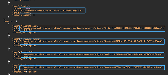

I percorsi delle emoji standard non vengono convertiti in URL CDN, mentre i percorsi delle emoji dell’amministratore vengono convertiti correttamente.
Evidenza
Controller standard (nessuna conversione CDN):
Controller amministratore (conversione corretta utilizzando EmojiSerializer):
I percorsi delle emoji standard dovrebbero essere convertiti in URL CDN come i percorsi delle emoji dell’amministratore.

Vedi questi URL utilizzati da qualche parte nell’interfaccia utente? Sospetto che vengano convertiti in URL CDN nell’app JS prima di essere visualizzati.
1 Mi Piace

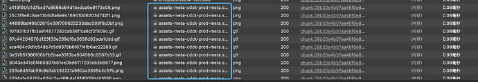

Ho verificato e posso confermare che le emoji utilizzano URL S3 direttamente (a partire da //) nell’output renderizzato, non URL CDN.
Su quale pagina vedi questo?
Puoi vederlo nella pagina di composizione del post quando usi il selettore di emoji. Quando le emoji personalizzate vengono caricate, utilizzano direttamente gli endpoint S3, come:\n\nhttps://cdck-file-uploads-global.s3.dualstack.us-west-2.amazonaws.com/meta/original/3X/1/d/1de8f76096f76cf393640bdcff387ec9ae33dd3e.gif\n\nCiò dimostra che i percorsi non vengono convertiti in URL CDN come previsto.

:up_arrow: questo viene distribuito dalla CDN S3… Abbiamo un problema con il picker stesso @j.jaffeux
Non sta utilizzando la CDN S3 per le emoji personalizzate
Questa interfaccia utente sta utilizzando la CDN S3
Quindi questo è molto specifico per il picker delle emoji, migliorando il titolo qui.
