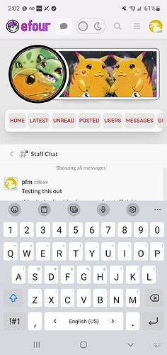

Eine zweite Sache, die mir aufgefallen ist, ist, dass auf Mobilgeräten meine Tastatur das verdeckt, was ich tippe (Android/Chrome):

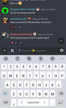

Vergleichen Sie das mit Discord, wo das Textfeld über der Tastatur platziert ist
Dies fühlt sich eher wie ein Fehler an als etwas, das einfach übersehen wurde. Ich kann weiter nach diesem Problem suchen, um zu sehen, ob es sich um eine andere Theme-Komponente oder etwas handelt, das es verursacht, wenn es sich um einen Fehler handelt, der nur auf meiner Seite auftritt.

Ich habe das Problem eingegrenzt. Ich habe ein paar Komponenten, die den below-site-header-Outlet verwenden (z. B. ein rotierendes Banner und eine Navbar). Ich vermute, dass ihre Höhe nicht richtig berücksichtigt wird?
Vollständiger Screenshot
Dies sind benutzerdefinierte Komponenten, die ich geschrieben habe, also ist es vielleicht wieder ein „Ich“-Problem, aber es könnte auch sein, dass alles in below-site-header ein Problem darstellen könnte, in welchem Fall es zu einem „Wir“-Problem wird :slight_smile:
Aber wie würde das funktionieren? Dann blieben Ihnen 50 Pixel Höhe für den Chat.
Ich denke, das Hauptproblem ist, dass beim Berühren des Chat-Textfelds der Bildschirm ganz nach oben springt und die Elemente unter below-site-header sichtbar werden.
Video-Beispiel
Ich denke, es wäre sinnvoller, wenn die Seite stattdessen zu einer Position springt, an der sich die Unterseite des Chat-Divs direkt über der Tastatur befindet. Oder das Textfeld-Div am unteren Rand der Seite (und am oberen Rand der Tastatur) fixieren, sodass es immer sichtbar ist und alles überlagert.
Unabhängig von der idealen Lösung sollte das Textfeld die allererste Priorität dessen sein, was auf dem Bildschirm sichtbar ist, auch wenn nur 50 Pixel verfügbar sind.
