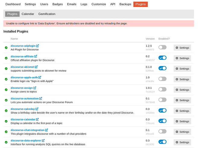

Tentando habilitar o plugin:
Não foi possível configurar o link para '[en.explorer.title]'. Certifique-se de que os bloqueadores de anúncios estejam desativados e tente recarregar a página.

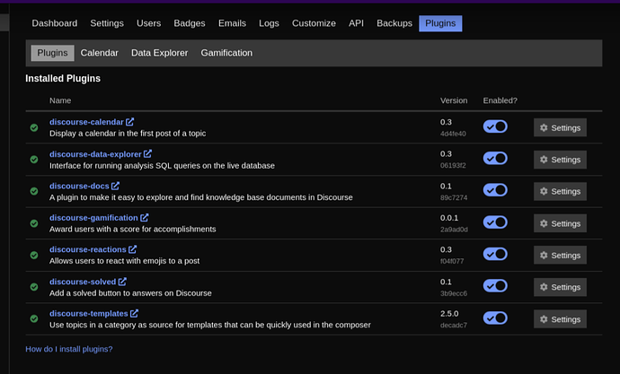

Consigo reproduzir isso no meu site de produção do Discourse com o navegador Chrome no Ubuntu. É um tanto surpreendente ver esse aviso:
Note que o plugin Data Explorer realmente aparece como ativado, mesmo que o aviso seja exibido.
Curiosamente, isso não parece impedir que o plugin Data Explorer seja ativado ou usado. O que estou descobrindo é que, se eu recarregar a página, a entrada do Data Explorer aparece na lista do plugin:
Testando isso mais um pouco, estou encontrando o mesmo comportamento com quaisquer plugins que adicionam uma nova página de plugin. Por exemplo, os plugins Calendar e Gamification. Talvez seja algo relacionado à tentativa do Discourse de carregar dinamicamente a página /admins/plugin para adicionar a nova entrada do plugin que está acionando o aviso.
Note que, se você estiver testando isso alternando plugins ou desativando e ativando com um bloqueador de anúncios ativado, você precisará recarregar totalmente a página após desativar o plugin para obter o aviso após reativar um plugin.
