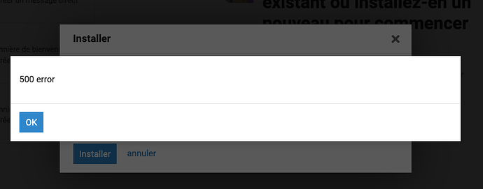

Grazie mille, ma sono l’unico ad avere un errore 500 quando installo Reader Mode tramite il deposito di GitHub o il pulsante “Installa questo componente del tema”?

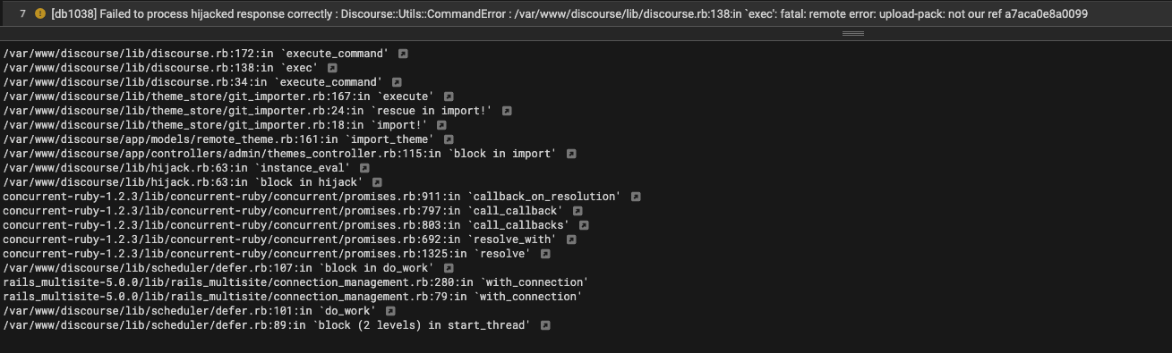

Potresti controllare la /logs della tua istanza Discourse e cercare l’errore associato?
Puoi provare a installare anche un componente tematico diverso da GitHub? Funziona?
Proverei forse a reinstallare. Potrebbe essere stato solo un problema temporaneo. L’altro giorno ricevevo un errore 502 su Discourse. Si è risolto però circa un’ora dopo.
@jordan.vidrine C’è un problema nell’installazione di questo componente del tema sul branch stable a causa di un errore nel file .discourse-compatibility. Il commit menzionato a7aca0e8a009937e4166530af40f31636457431a non esiste in quel repository.
Questo è un problema anche in altri componenti del tema Code search results · GitHub
ed è successo perché qualcuno ha bloccato lo scheletro del tema… DEV: Pin theme for Discourse < 3.3.0.beta1-dev (#18) · discourse/discourse-theme-skeleton@2848b62 · GitHub
Richard, grazie per aver portato questo alla nostra attenzione. Il problema è stato ora risolto in questa PR → Revert "DEV: Pin theme for Discourse < 3.3.0.beta1-dev (#18)" by pmusaraj · Pull Request #20 · discourse/discourse-theme-skeleton · GitHub
