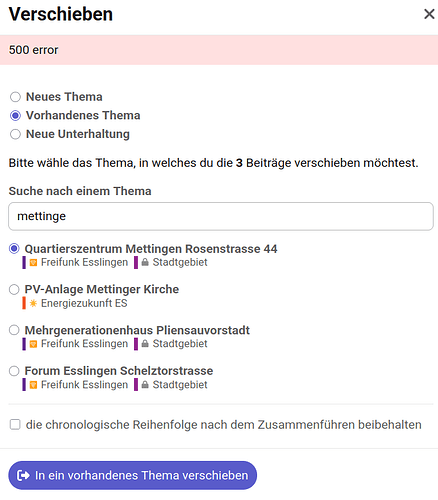

Je n’ai pas encore trouvé de solution dans les anciens messages. Voici la capture d’écran
La console montre que le 500 apparaît juste après une requête POST pour
https://forum.netzwissen.de/t/1431/move-posts
[HTTP/2 500  60ms]
ce qui devrait être équivalent à cliquer sur le bouton bleu. Des idées pour déboguer cela un peu plus en profondeur ?
