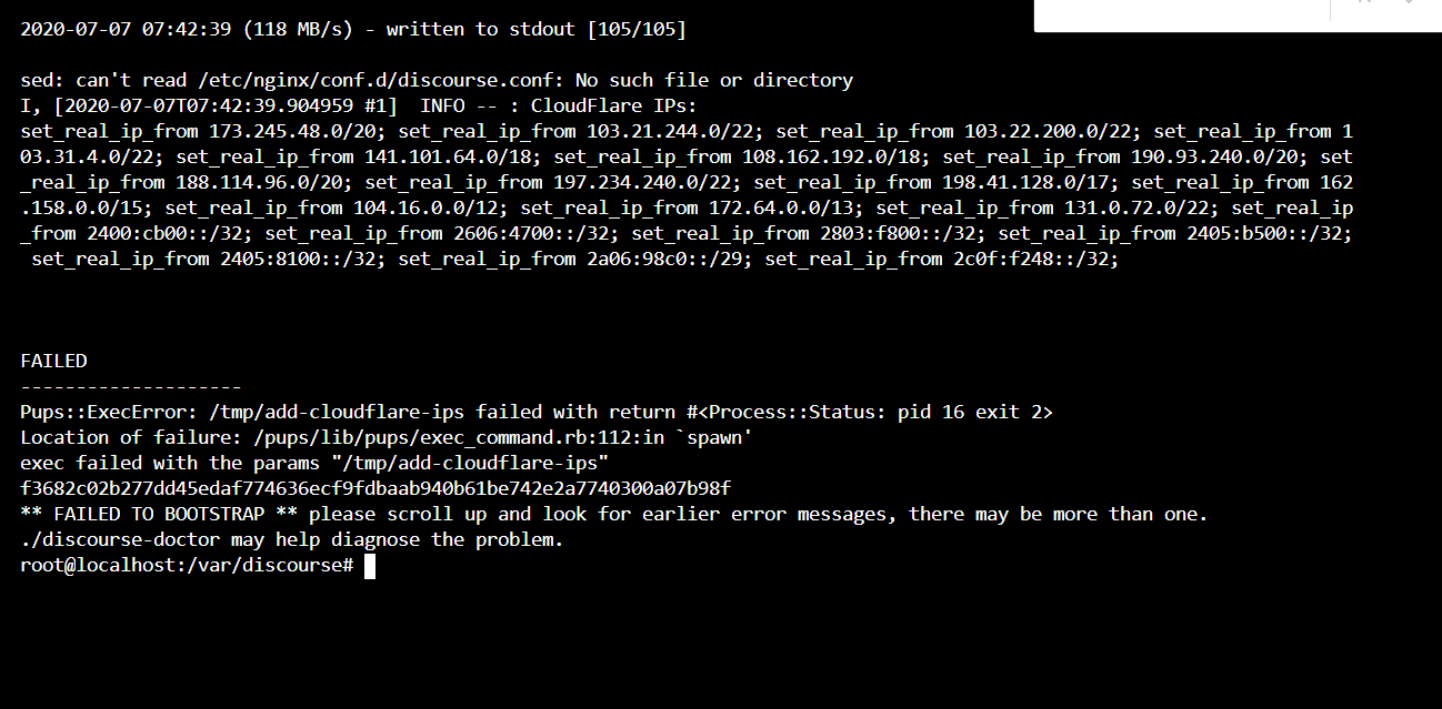

Fehler bei der Installation von Discourse auf Linode
Discourse kann nicht installiert werden. Bitte helfen Sie mir.
Bitte helfen Sie. Wie kann ich es beheben?
Ich würde
  rm containers/app.yml
ausführen und dann discourse-setup erneut starten. Es ist unklar, wie Sie etwas eingegeben haben könnten, das zu diesem Fehler führt. Meine einzige Vermutung ist, dass Ihr SMTP-Passwort einen Backslash enthält. Falls dem so ist, müssen Sie entweder ein neues Passwort generieren oder die app.yml manuell bearbeiten.
Wie kann man das beheben?
Welcher Befehl hat diesen Fehler ausgelöst? Ein Neuaufbau? Hast du getan, was @pfaffman oben gesagt hat? (app.yml entfernen und discourse-setup ausführen)
Falls es sich um eine Neuinstallation handelt, solltest du eventuell das discourse-Verzeichnis löschen und es erneut versuchen.
Es wäre hilfreich, wenn du hier auch deine Datei containers/app.yml posten würdest:
  1. Führe cat /var/discourse/containers/app.yml aus
  2. Kopiere das Ergebnis
  3. Füge es hier ein (natürlich mit Entfernung von Passwörtern und sensiblen Daten)
