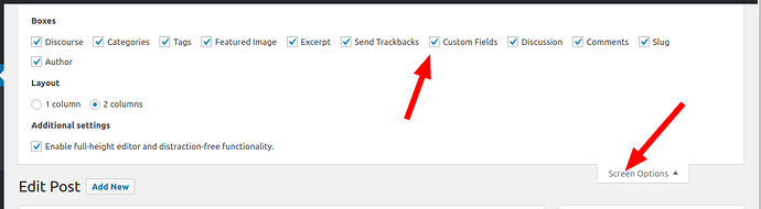

Se o problema estiver ocorrendo apenas em uma publicação específica, vá para a tela de edição da publicação e selecione ‘Campos Personalizados’ na aba ‘Opções de Tela’, que deve estar próxima ao canto superior direito da página:

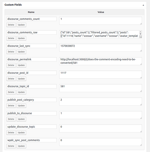

Após fazer isso, role para baixo e expanda a caixa de metadados ‘Campos Personalizados’. Se você vir algum campo que corresponda aos destaques nesta captura de tela, pode clicar com segurança no botão ‘Excluir’ para eles e tentar publicar a publicação no Discourse novamente. Se você vir um campo wpdc_topic_tags, também pode excluí-lo. É possível que esse campo esteja causando o problema (o Discourse agora retorna um erro para tags não permitidas) — estou implementando uma correção para isso agora mesmo.

Já faz um tempo que não tento com outros posts, então posso responder à primeira pergunta. Segui essas instruções. Havia um campo a mais não mostrado aqui, wpdc_publishing_error, que antes e depois dessa tentativa (que não funcionou) tinha o valor “Forbidden”.
