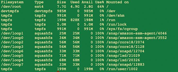

Tengo mucho espacio. Ojalá ese fuera el problema.
Sí, seguí exactamente esa guía. Se trata de una instalación nueva de Ubuntu en AWS (Ubuntu 20.04.3 LTS) con todas las actualizaciones más recientes. Tengo suficiente espacio. Incluso lo intenté una vez más limpiando (borrando) todo y volviendo a probarlo. Esta vez instalé Docker primero, lo verifiqué funcionando con la comprobación de Hello World de Docker y luego intenté instalar Discourse nuevamente. Ocurre lo mismo, indicando “failed to register layer…no space left on device”.
No es así. Tienes un total de 7,7 GB. Probablemente te baste con 20 GB, pero recomendaría al menos 30 GB.
¿Cuando ejecutaste discourse-setup no dijo algo sobre no tener suficiente espacio y la necesidad de ejecutar una limpieza? Pensé que no se iniciaría sin un mínimo de 5 GB de espacio libre.

Gracias, no me había dado cuenta de que necesitaba tanto espacio. Lo he aumentado a 40 GB. Ahora tengo un problema diferente durante la instalación.
