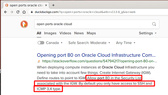

Если вы уверены, что IP-адрес разрешается правильно, проблема может быть в брандмауэре.
Поиск в интернете по запросу «открыть порты ВАШЕ ОБЛАЧНОЕ ПРОИЗВОДСТВО» может помочь.

Вы попробовали следующий совет?
Если вы уже сделали это, пробовали ли вы запустить простой сервер, слушающий порт 80 или 443, и проверить, можно ли подключиться к нему извне?
Этот IP-адрес назначен интерфейсу на ВМ или транслируется службой внутри Oracle Cloud? Если он не назначен интерфейсу, сама ВМ может не иметь возможности обращаться к этому IP-адресу, в таком случае тест был проведён некорректно, и вы можете его игнорировать.
