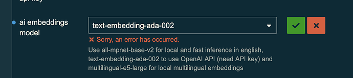

Erreur lors de la mise à jour et de la sauvegarde du fournisseur API pour le module Embeddings
Erreur lors de la mise à jour et de la sauvegarde du fournisseur d’API pour le module Embedding. « Une erreur s’est produite ». Impossible de modifier le fournisseur d’API pour le module d’intégration.
J’apprécierais si quelqu’un pouvait me dire si c’est juste moi ? Il s’agit d’une installation assez récente et je n’ai que le plugin AI installé, aucun autre plugin.

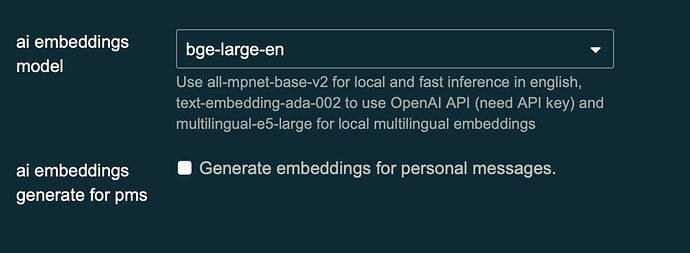

Est-ce que ada-002 est toujours utilisé :thinking:
Non ! Malheureusement non, il est bloqué sur la valeur par défaut avec laquelle le plugin IA est livré, j’essaie de le mettre à jour pour utiliser ada-002.

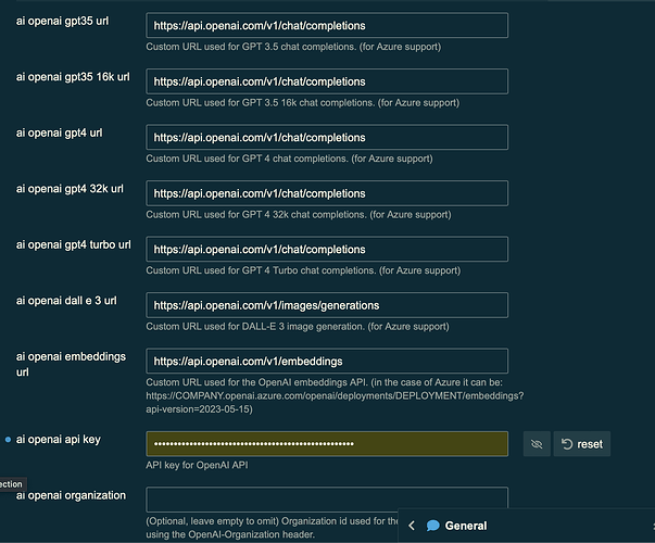

Quels sont vos paramètres d’API OpenAI ?
J’ai :

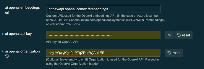

La clé est légitime, je l’ai vérifiée - j’ai aussi essayé d’ajouter l’ID de l’organisation mais le résultat est le même, je ne peux pas enregistrer le paramètre :
