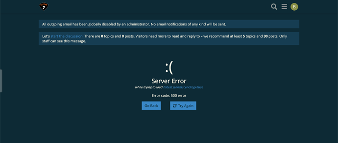

Il backup e il ripristino sono andati a buon fine, senza problemi. Tuttavia, dopo il ripristino, ecco cosa mostra Discourse:
Dropshare Apps - upload anything anywhere on macOS and iOS (ecco una registrazione dello schermo - scusate, questo forum non mi ha permesso di caricarla nativamente)
Ho provato a ripristinare di nuovo. Stesso problema.

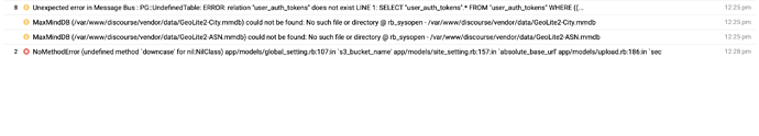

Ecco lo screenshot da /log
dsh.re/64209a (aggiungete https:// - scusate, il forum non mi ha permesso di caricare l’immagine o aggiungere un altro URL)

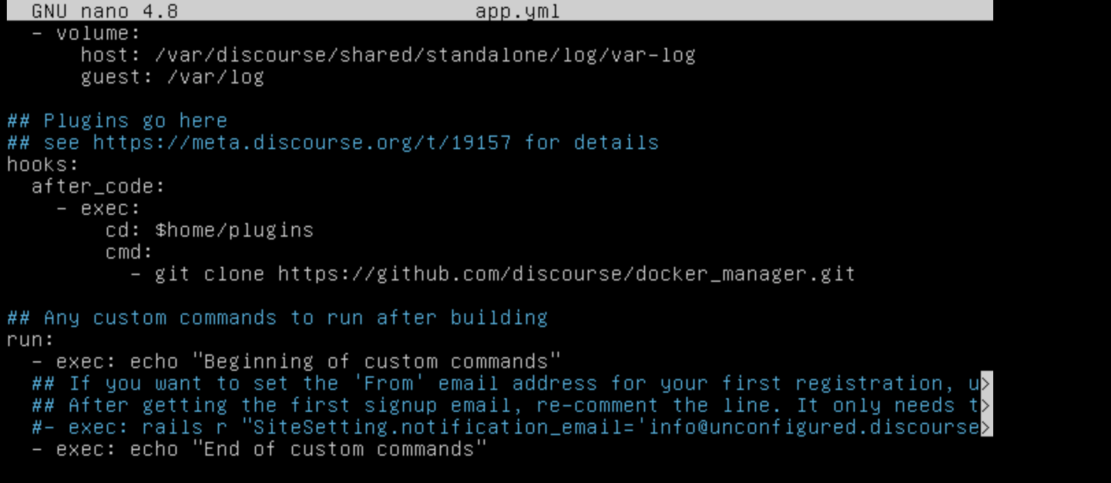

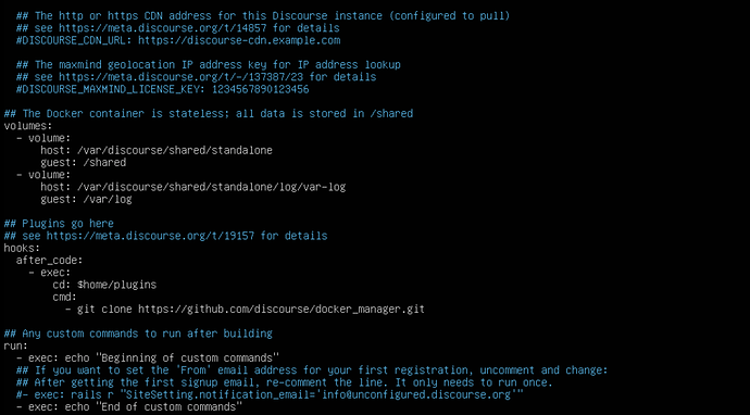

Infine, puoi condividere il contenuto del tuo file containers/app.yml (senza password e informazioni identificative del sito, per favore) in modo che possiamo vedere quali plugin hai installato?

  1. Quando vado su /safe-mode, mi vengono mostrate alcune opzioni con caselle di controllo, come disabilitare il tema, ecc. Una volta spuntate tutte e cliccato su “Avanti”, sullo frontend compare lo stesso errore.
L’URL aggiunto era /?safe_mode=no_custom%2Cno_plugins%2Conly_official

  1. Ecco i log di /logs
  2. Sto provando ./launcher rebuild app in questo momento. Il primo tentativo non ha prodotto risultati. Sto riprovando. Dopo il login, sullo frontend compare lo stesso errore.
  3. Ecco un’istantanea del file app.yml. Dovrei esportare il file e inviarlo qui?

Ho configurato un nuovo droplet e installato Discourse seguendo le istruzioni su GitHub. Ho effettuato l’accesso, caricato il backup e avviato il ripristino, ma ricevo lo stesso errore.

Registro degli errori in /logs
App.yml
Potresti aiutarmi con i prossimi passaggi? Ho provato anche a eseguire il rebuild del launcher e la modalità sicura, ma ottengo lo stesso errore. Finora non ho installato alcun plugin.

È un problema relativo ai caricamenti. Il sistema sta cercando il nome di un bucket S3, ma il nuovo ambiente non è configurato con uno.

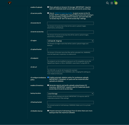

@biyaniyash puoi andare per favore su /admin/site_settings/category/all_results?filter=s3 nel tuo nuovo sito e disabilitare tutto ciò che è relativo a S3, poi riprova? Dovrebbe far funzionare il tuo sito.
Ciao @tobiaseigen:
Questo è ciò che vedo di default quando vado su /admin/site_settings/category/all_results?filter=s3 sul nuovo sito Discourse self-hosted:
Tutte le opzioni, tranne una, sembrano essere disabilitate di default. Potresti confermarmi quali sono i passaggi che devo seguire?
