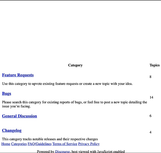

Vous pouvez le vérifier en examinant la requête réseau de type « Document » dans l’outil de débogage de Chrome ; elle devrait contenir (du moins dans mon cas) les catégories déjà rendues.
Voici un exemple de ce qui est rendu par la requête de document :

Je respecte tout à fait votre expérience et votre expertise en la matière, mais j’ai fait fonctionner des dizaines d’applications web rendues en JavaScript qui utilisent des ETags dans la réponse racine (si le contenu peut être réutilisé).
toutes les « pages » sont construites en temps réel via du code JavaScript exécutable.
La capture d’écran que j’ai publiée ci-dessus correspond au HTML renvoyé avant l’exécution de tout code côté client. Il y a donc assurément quelque chose côté serveur (je suppose Rails) qui gère cette route.
Chaque communauté Discourse que j’ai examinée (sauf celle-ci) renvoie initialement une version du site sans JavaScript, avec tout le contenu déjà rendu, vraisemblablement pour les robots d’indexation.
Je m’excuse si je me trompe complètement, mais je ne pense pas être « incompréhensible » ; je peux simplement avoir tort.
1 « J'aime »
Uniquement pour les agents utilisateurs de robots d’exploration, donc ce n’est pas une observation utile.
Uniquement pour les agents utilisateur de robots d’exploration
Ce n’est pas ce que je constate lorsque j’exécute ceci :
curl -H "User-agent: Mozilla/5.0 (Macintosh; Intel Mac OS X 10_14_6) AppleWebKit/537.36 (KHTML, like Gecko) Chrome/79.0.3945.88 Safari/537.36" https://community.midi.city/
Ce n’est pas un agent utilisateur de robot d’exploration et il renvoie bien la charge utile ci-dessus.
