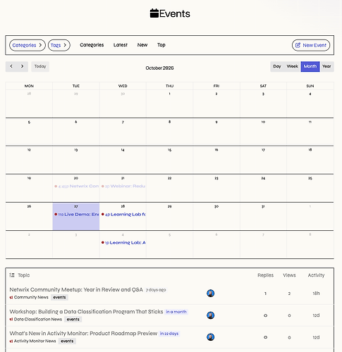

Vue Calendrier :
Inclut un bouton pour afficher/masquer le calendrier

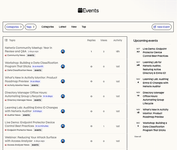

Vue Barre latérale :

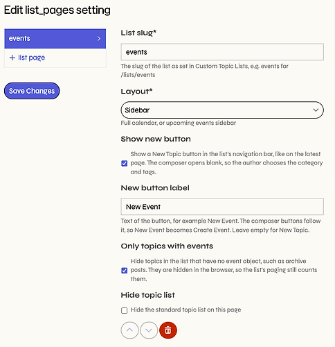

Paramètres
Inclut la possibilité d’avoir différents calendriers par liste/objet
Paramètre Description
Slug de la liste Slug de la liste dans les Listes de sujets personnalisées, ex. events pour /lists/events. Requis.
Mise en page Calendrier complet, ou une barre latérale d’événements à venir. Requis.
Afficher le bouton Nouveau Ajouter un bouton Nouveau à la barre de navigation de la liste. Le composeur s’ouvre vide.
Libellé du bouton Nouveau Texte du bouton, ex. Nouvel événement. Les boutons du composeur le suivent (Créer l’événement). Vide signifie Nouveau sujet.
Icône du bouton Nouveau Choisissez une icône dans un sélecteur avec aperçus, ex. calendar-day. Vide signifie l’icône du stylo. Sur mobile, seule l’icône est affichée.
Masquer le bouton de la barre latérale Horizon Horizon uniquement. Masquer le bouton Nouveau sujet de la barre latérale sur cette page. Sinon, il correspond au bouton ci-dessus.
Commencer par un événement Les nouveaux sujets s’ouvrent avec un bloc d’événement commençant à la prochaine heure pleine, d’une durée d’une heure.
Étiquettes du bouton Nouveau Optionnel. Les nouveaux sujets reçoivent par défaut ces étiquettes, y compris depuis le bouton de la barre latérale et le raccourci c.
Masquer la liste des sujets Masquer la liste standard des sujets sur cette page.

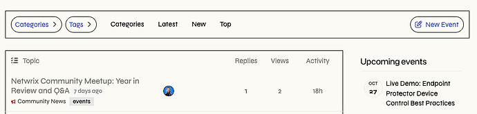

En fait, je ne suis pas fan du choix de design d’Horizon qui place le bouton “Nouveau sujet” dans la barre latérale. Et j’apprécie le fait d’avoir un joli bouton “Nouveau événement” différent, placé directement au-dessus du calendrier, car c’est là que les utilisateurs ont naturellement tendance à regarder. Il serait agréable d’avoir une icône calendrier plus, et qu’il ait le même style que le bouton standard d’Horizon.
Cela dit, il est tout à fait logique de rester aussi cohérent que possible avec le reste du thème Horizon (même si ce n’est pas mon préféré !). Voici à quoi cela ressemble sur une catégorie configurée pour les événements dans Horizon :

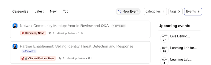

Et voici la même page sur mobile :
À mon sens, l’idéal pour Horizon serait :
  1. Sur ordinateur, conserver le bouton “Nouveau événement” au-dessus du calendrier, mais le mettre dans le même style que le bouton de la barre latérale
  2. Conserver le bouton de la barre latérale, mais le rendre identique au nouveau bouton
    • les administrateurs peuvent facilement masquer ce bouton avec du CSS si nécessaire, mais cela pourrait bien sûr être géré via un paramètre
  3. Sur mobile, reproduire le bouton avec l’icône calendrier plus uniquement, conformément au thème Horizon
