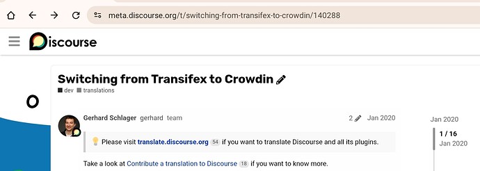

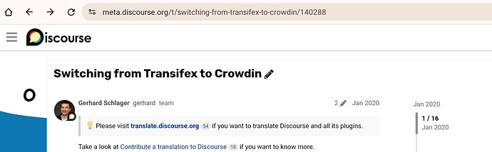

Die Kategorieinformationen scheinen zu fehlen, wenn Sie einen der Links unter einem Beitrag verwenden, um zu einem Thema in einer anderen Kategorie zu navigieren. Ich habe Contributing translations to Discourse in einem neuen Tab geöffnet und bin zu Switching from Transifex to Crowdin navigiert, dann sieht es so aus:
Nach einem Neuladen erscheint die Kategorie.
6 „Gefällt mir“

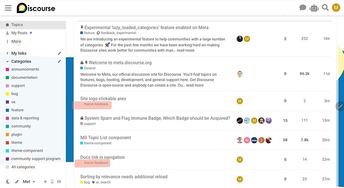

Nachdem ich mein Thema #site-feedback:theme-feedback gepostet hatte, fehlte das Kategorie-Badge für Themen dieser Kategorie
4 „Gefällt mir“

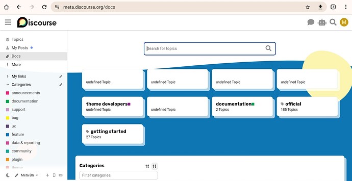

Ja. Ich habe lazy_load_categories vorerst deaktiviert, da es das Docs-Plugin beschädigt hat.
5 „Gefällt mir“

  • Das Docs-Plugin lädt Kategoriedaten vor, sodass die Seite /docs jetzt korrekt gerendert wird

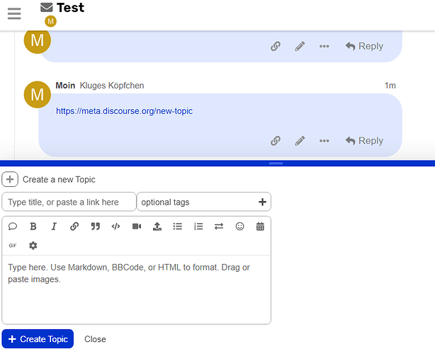

Wenn Sie den Composer öffnen, um ein neues Thema mit einem Link in einer Nachricht zu beginnen, oder indem Sie in Ihrem Posteingang auf neue Nachricht klicken und die Briefhülle oben links im Composer verwenden, um den Entwurf in einen neuen Thema-Entwurf umzuwandeln, gibt es keine Option zur Auswahl einer Kategorie.
8 „Gefällt mir“

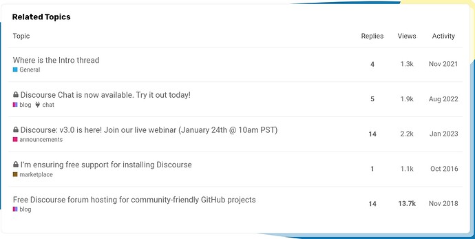

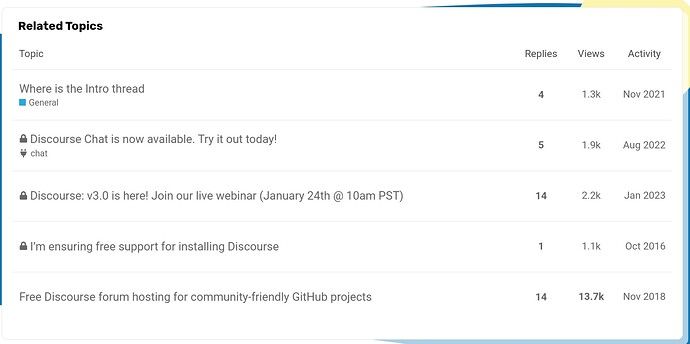

Die Kategorien fehlen auch in der Liste der verwandten Themen.
Und als ich die Themen besuchte, um die Kategorien für den zweiten Screenshot zu laden, bemerkte ich, dass beim zweiten #announcements:blog-Thema die Kategorie unter dem Thema fehlte. Ich gehe davon aus, dass dies nicht wichtig ist, da es nicht passieren sollte, wenn die verwandten Themen funktionieren.
4 „Gefällt mir“

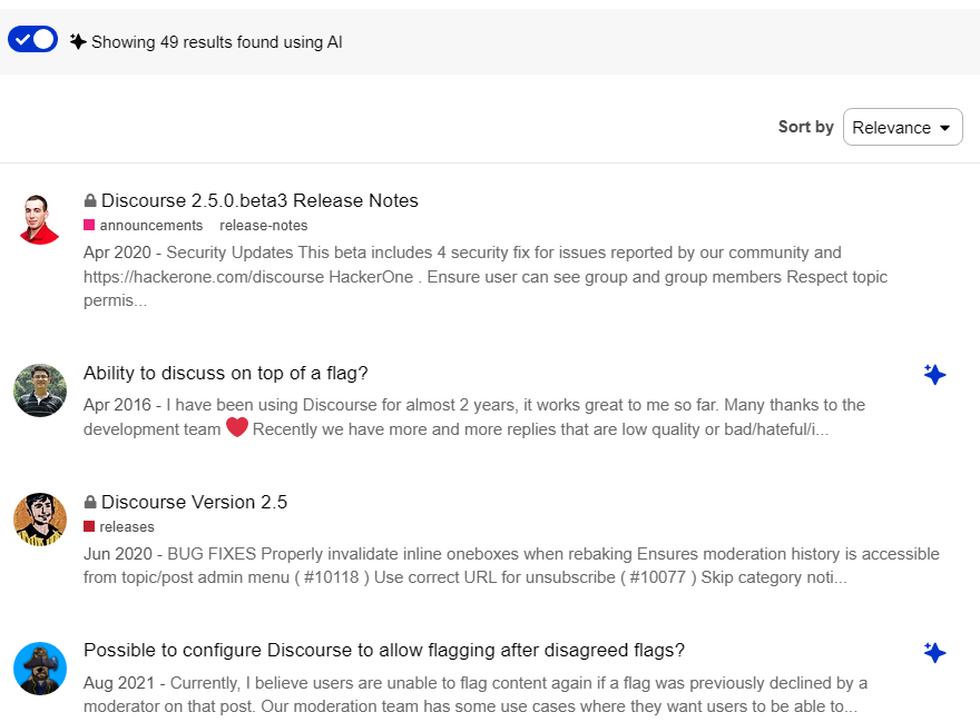

Ich habe eine weitere Stelle gefunden, an der Kategorien fehlen: die KI-Suchergebnisse.
2 „Gefällt mir“
