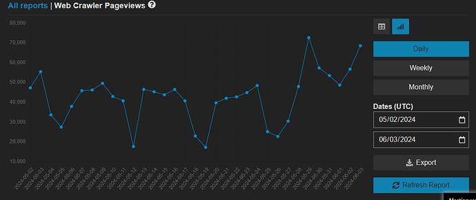

Aqui está o que vejo no Relatório do Rastreador, não tenho certeza se é bom ou ruim, ou o quê. Não tenho um ponto de referência.

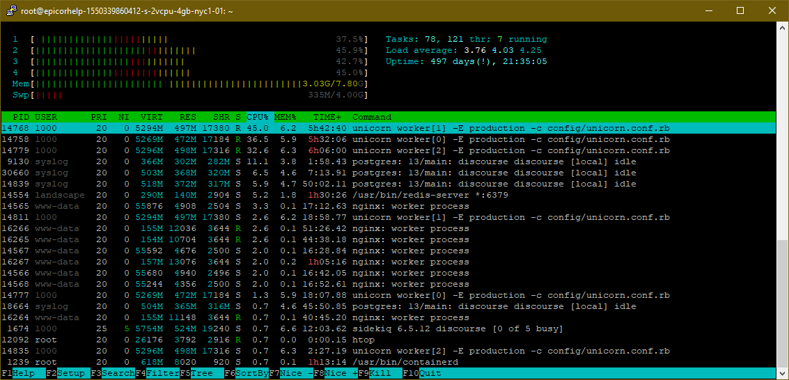

Olhando para o meu servidor, parece que os processos do unicorn estão bastante ocupados
É esta a causa? Preciso de mais CPU? Ou apenas mais Unicórnios?

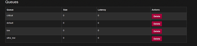

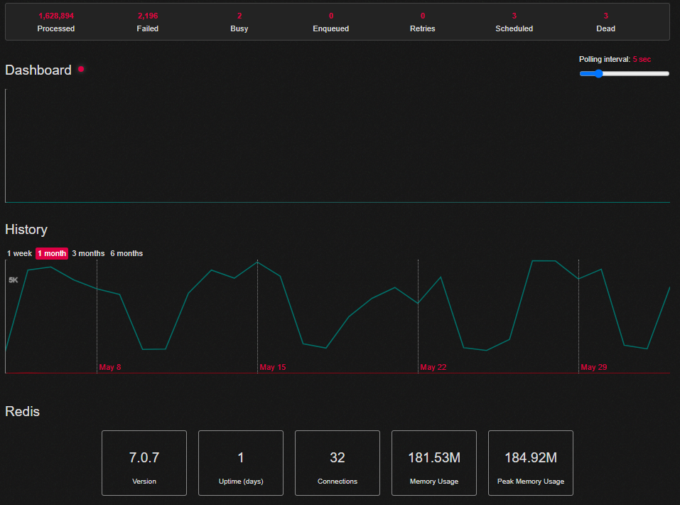

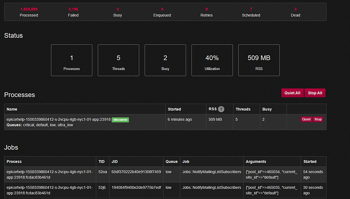

Você pode dar uma olhada em /sidekiq para ver o que ele está fazendo.
Filas Estão Vazias
Não sei realmente o que o resto disso significa.
Não tenho certeza do que é normal aqui… Aqui estão as especificações do nosso servidor
Reiniciei tudo, estava tudo normal, mas agora estamos recebendo carga extrema novamente. Não consigo descobrir de onde vem o problema, existe alguma ferramenta que possa ajudar no Discourse?
Então os 3 unicórnios trabalhadores
Estão ocupados… mas não estamos tendo mais tráfego do que o normal, pelo que posso dizer, é o mesmo de sempre. A única mudança foi a atualização para 3.3.0 e a adição do plugin de IA, mas ele só está disponível para a equipe.

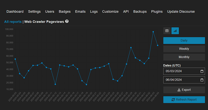

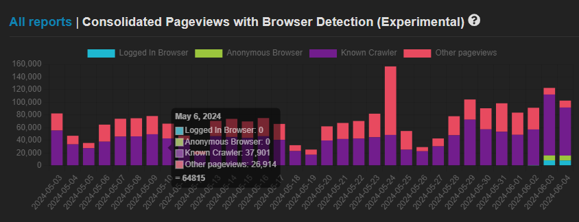

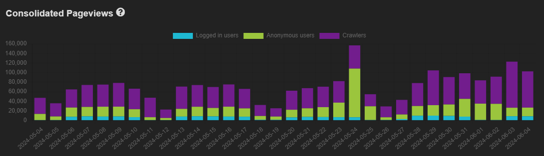

Parece que temos alguns rastreadores a mais.
Aqui estão apenas os rastreadores ao longo de um mês, mas novamente, não parece muito mais alto. O site está quase inutilizável.

Este é um palpite, mas a única coisa que se destaca para mim nos logs do Sidekiq é que o job que está sendo mostrado é NotifyMailingListSubscribers. Esse job pode potencialmente criar muitas requisições.

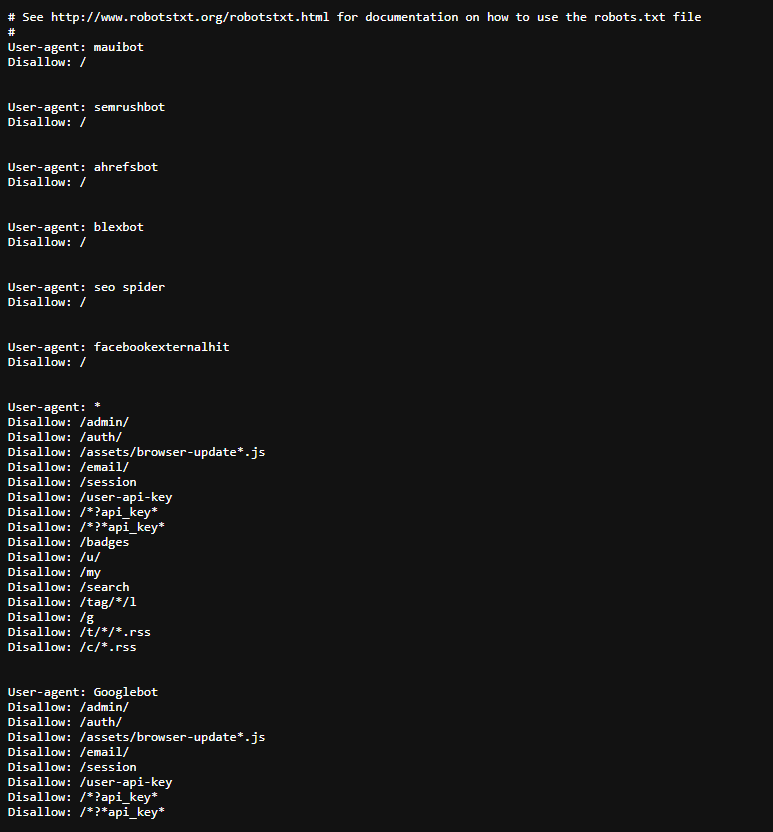

Adicionei um bloqueio ao rastreador do Facebook porque aquele cara estava indo com tudo
No entanto, notei que adicionar lentidão / rastreadores não está atualizando meu robots.txt
mas o robots.txt não mostra as entradas lentas, apenas as entradas de bloqueio.
