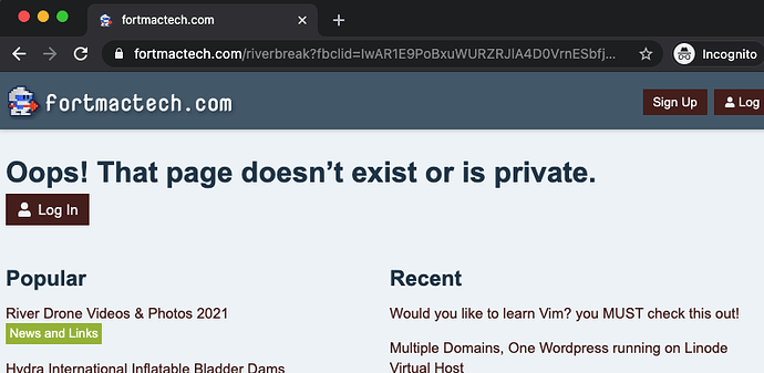

Le problème que je rencontre est que lorsque ce lien est partagé sur Facebook et qu’un utilisateur clique dessus, Facebook ajoute sa sale histoire de fbclid à la fin. L’URL ressemble donc à quelque chose comme :
https://fortmactech.com/riverbreak?fbclid=IwAR1E9PoBxuWURZRJlA4D0VrnESbfjGfC2xKuvVJzCRUmIJy7ZRKMkkH8I-U
Et cela génère une erreur 404 sur Discourse.
Existe-t-il une astuce pour que Discourse ignore le paramètre fbclid ?

Je l’ai en quelque sorte résolu maintenant en utilisant Cloudflare. J’ai désactivé la règle de page Cloudflare pendant un moment si vous voulez voir le 404 se produire.
Essayez ce lien comme exemple :

Si j’utilise la règle de page Cloudflare pour supprimer les éléments fbclid avant qu’ils n’atteignent Discourse, alors cela fonctionne parfaitement.
Est-ce que c’est à cela que sert la fonction « Normalisation des permaliens » de Discourse ? Pourrais-je supprimer tout ce qui se trouve après ? en utilisant ce paramètre ?
