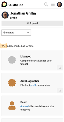

Errore "FAILED" durante la selezione dei badge preferiti
  1. Due badge già selezionati.
  1. Fai clic una volta per tentare di deselezionare un badge.
  1. Non ha funzionato.
  1. Fai clic di nuovo per tentare di deselezionare lo stesso badge.
  1. Questa volta ha funzionato.
  1. Fai clic una volta per tentare di selezionare un nuovo badge (Nuovo utente del mese).
Clic ripetuti per tentare la selezione producono lo stesso risultato. Ho anche notato che il banner di Discourse scompare sotto quando appare la finestra modale FAILED.

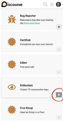

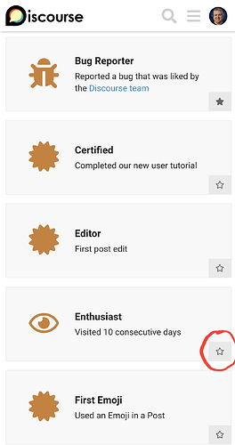

Il primo clic seleziona il badge, ma l’icona della stella non viene visualizzata come ‘riempita’; se si aggiorna la pagina, si nota che è stato selezionato e il badge viene mostrato correttamente sulla scheda dell’utente.
Tuttavia, a causa del problema di visualizzazione, quando l’utente clicca una seconda volta, l’icona della stella appare riempita, il che in realtà annulla la selezione.

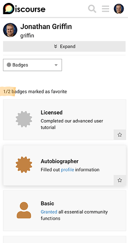

Posso confermare che funziona! :smiley:
Devo ricordarmi di fare un singolo clic sulla stella, ignorare il fatto che il conteggio selezionato non si aggiorna e ricaricare la pagina per vedere i risultati corretti. Se faccio doppio clic sulla stella in modo che appaia non selezionata, il conteggio in alto diminuisce, ma quando ricarico la pagina, il conteggio torna indietro e il badge risulta ancora selezionato.
In sostanza, cliccare una volta sulla stella non sembra aggiornare lo stato della pagina, mentre cliccare due volte sì. Tuttavia, la funzionalità corretta sottostante si ottiene solo con un singolo clic e un aggiornamento manuale.
