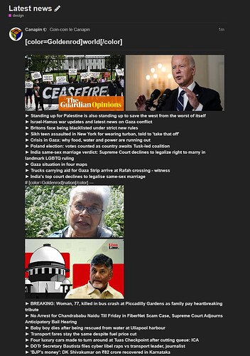

tra l’altro, il contenuto da pubblicare è un elenco di notizie come questo
[grid]
![](https://static01.nyt.com/images/2023/10/16/multimedia/animage.jpg)
![](https://content.api.news/v3/images/bin/image.jpg)
[/grid]
<details>
<summary><b>titolo notizia</b></summary>
contenuto notizia contenuto notizia contenuto notizia contenuto notizia
contenuto notizia contenuto notizia contenuto notizia contenuto notizia contenuto notizia
lungo questo per una notizia
[La fonte notizie 2023-10-16T21:16:45Z](https://www.newssource.com/live/anews)
