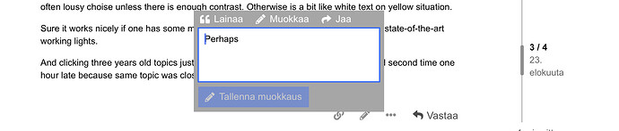

Mir ist irgendwie der Tippfehler „group’s“ passiert, obwohl ich „groups“ meinte – das klassische „Apostroph zur Warnung des Lesers, dass ein „s“ naht“-Schild im Lebensmittelgeschäft.
Ich habe das Wort ausgewählt und das Schnellanpassungsfeld aufgerufen, das störende Satzzeichen entfernt, auf Speichern geklickt, und das schien zu funktionieren … aber der Beitrag hat sich nicht geändert.
1 „Gefällt mir“
Hier sind einige Wörter, die Sie zu Ihrer Bequemlichkeit und Belustigung bearbeiten können:
Wörter
Bearbeitungen
Was auch immer
Apostrophe
Experimentieren Sie ein wenig: es ist nicht nur „man kann das Apostroph nicht entfernen“. Wählen Sie eines der Wörter mit Apostroph aus[1] und versuchen Sie, Wörter hinzuzufügen, es durch etwas anderes zu ersetzen (einschließlich des Entfernens des Satzzeichens) – irgendetwas. Es scheint nicht gespeichert zu werden.
