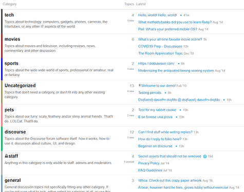

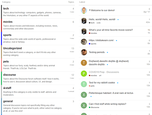

以下は、両方のスタイルを表示している同じサイト(試行版)です。
Categories with Featured Topics:
Categories and Latest Topics:
