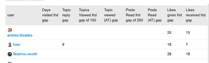

Hier ist eine modifizierte Version ohne Parameter: Ich habe die Standardanforderungen für TL3 faul (effizient?) fest in die Abfrage einprogrammiert. Ich habe den Datensatz leicht erweitert, um gegebene und erhaltene Likes einzuschließen, jedoch keine Likes/eindeutige Tage oder Likes/eindeutige Benutzer. Flags, Silences und Suspendierungen fehlen ebenfalls noch.
Dies ist ein Lückenbericht, daher führt er die Subtraktion durch, um Ihnen zu zeigen, was jedem Benutzer fehlt.
An einigen Stellen stimmt er nicht genau mit dem überein, was auf der Benutzeradministrationsseite angezeigt wird:
  • Gegebene Likes (meine Zählung ist irgendwie höher)
  • Beiträge in den letzten 100 Tagen (meine Zählung ist niedriger)
Bei meiner Zählung der Beiträge der letzten 100 Tage gibt es eine ganze Menge Rätselraten.

Danke für deine Version!
Ich erhalte jedoch weiterhin denselben Fehler
PG::QueryCanceled: ERROR:  canceling statement due to statement timeout
Ich vermute, wir haben dann ein Problem mit unserer Installation.
Für mich läuft das derzeit in 8.379,4 ms, also nahe am Limit, nehme ich an. Sie müssen eine größere Community haben.
Das Hinzufügen von LIMIT 50 ganz am Ende spart mir 1.000 ms. Vielleicht könnten Sie damit herumspielen, bis Sie etwas zurückbekommen.
Dies ist etwas effizienter. Wenn es bei Ihnen immer noch nicht funktioniert, können Sie versuchen, einige der Spalten zusammen mit den zugehörigen Joins und Abfragen zu entfernen.
EDIT Okay, ich habe endlich meine Join-Typen richtig hinbekommen (es ist eine Weile her). Diese aktualisierte Abfrage ist viel effizienter
with
t as (
  select
    CURRENT_TIMESTAMP - ((0 + 100) * (INTERVAL '1 days')) as start,

Ich habe gerade erst festgestellt, dass die Likes für TL3 die letzten 100 Tage sind! :sadpanda:
Korrigiert dafür:
WITH

SELECT  pr.user_id,
        greatest(50-coalesce(pr.visits,0),0) as "Tage besucht LHD Lücke",
        greatest(10-coalesce(trt.replied_count,0), 0)  as "Themenantwort Lücke",
        greatest(tclhd.all_topics-coalesce(tva.topic_id,0),0) AS "Themen angesehen LHD Lücke von 150",
        greatest(200-coalesce(tvat.topic_id,0),0) as "Themen angesehen (AT) Lücke",
        greatest(pclhd.all_posts - coalesce(pr.posts_read,0),0) as "Gelesene Beiträge LHD Lücke von 250",
        greatest(500-coalesce(prat.posts_read,0),0) as "Gelesene Beiträge (AT) Lücke",
        GREATEST(30-COALESCE(likes_given_lhd,0),0) as "Likes gegeben LHD Lücke",
        GREATEST(20-COALESCE(likes_received_lhd,0),0) as "Likes erhalten LHD Lücke"
FROM pclhd, tclhd, pr
LEFT JOIN trt using (user_id)
LEFT JOIN tva USING (user_id)
LEFT JOIN tvat using (user_id)
LEFT JOIN prat using (user_id)
LEFT JOIN likes_received_lhd using (user_id)
LEFT JOIN likes_given_lhd using (user_id)
ORDER BY pr.visits DESC
LIMIT 25
Danke! Es scheint, als würden einige Daten fehlen
@alefattorini Es ist ein Lückenbericht. Wenn die Spalten leer sind, hat der Benutzer keine Lücke für diese Anforderung. Ihr erster Benutzer ist also fast für TL3 qualifiziert und seine einzige Lücke besteht darin, 25 Likes zu geben und 15 zu erhalten.
Ist das sinnvoll?
Ja! Danke. Ich passe meine tl3-Parameter an.
Ich untersuche, ob unsere Vertrauensstufe-3-Einstellungen hier in Meta sinnvoll sind (und letztendlich, was unsere Standardeinstellungen sein sollten)
Ich habe Ihre Abfrage als Ausgangspunkt verwendet und sie aktualisiert, um auf Site-Einstellungen zu verweisen, damit Sie sie ausführen können, wenn Sie Ihre Einstellungen ändern:
Sehen Sie sich die neue CTE tl3_reqs an:

    COALESCE ((SELECT CAST(value AS INT) FROM site_settings WHERE name = 'tl3_promotion_likes_given'), 30) as tl3_promotion_likes_given,
    COALESCE ((SELECT CAST(value AS INT) FROM site_settings WHERE name = 'tl3_promotion_likes_received'), 20) as tl3_promotion_likes_received
t as (
  SELECT
    CURRENT_TIMESTAMP - ((0 + MIN(tl3_time_period)) * (INTERVAL '1 days')) AS start,
    CURRENT_TIMESTAMP - (0 * (INTERVAL '1 days')) AS end
  FROM tl3_reqs
-- Topics viewed in time period
-- lesser of x% (default 25) topics created in time period (default 100 days)
-- OR cap (default 500)
tvtp AS (
    SELECT LEAST(floor(count(id)*(MIN(tl3_requires_topics_viewed)/100.0))::REAL,MIN(tl3_requires_topics_viewed_cap)) as all_topics
    FROM topics, t, tl3_reqs
    WHERE created_at > t.start
        AND archetype = 'regular'
        AND deleted_at is null
-- Posts read in time period
-- OR cap (default 20K)
prtp AS (
    SELECT LEAST(FLOOR(count(id)*(MIN(tl3_requires_posts_read)/100.0))::REAL,MIN(tl3_requires_posts_read_cap)) AS all_posts
    FROM t, posts, tl3_reqs
    WHERE posts.created_at > start
        AND posts.deleted_at IS NULL
        AND posts.hidden_at IS NULL
        AND posts.last_editor_id >0  -- Omit Discobot & System
        AND (action_code IS NULL OR action_code != 'assigned')
-- Trust Level 2 users
tl AS (
    SELECT id AS user_id, username
    FROM users
    WHERE trust_level = 2
-- Users + visits & posts read last 100 days
pr AS (
    SELECT user_id,
        COUNT(1) AS visits,
        SUM(posts_read) AS posts_read
    FROM t, user_visits
    INNER JOIN tl USING (user_id)
    WHERE visited_at > t.start
      AND visited_at < t.end
    GROUP BY user_id
    ORDER BY visits DESC
-- Posts Read All Time
prat AS (
    SELECT user_id,
    FROM t, user_visits
    GROUP BY user_id
-- Topics replied to
trt AS (
    SELECT posts.user_id,
           count(distinct topic_id) as replied_count
    FROM t, posts
    INNER JOIN topics ON topics.id = posts.topic_id
    WHERE posts.created_at > t.start
        AND posts.created_at < t.end
        AND topics.user_id <> posts.user_id
        AND posts.deleted_at IS NULL AND topics.deleted_at IS NULL
    GROUP BY posts.user_id
-- Topics Viewed All Time
tvat AS (
    SELECT tv.user_id,
        COUNT(distinct tv.topic_id) AS topic_id
    FROM topic_views tv
    LEFT JOIN topics t ON tv.topic_id=t.id
    INNER JOIN tl ON tv.user_id=tl.user_id
    WHERE t.archetype = 'regular'
        AND t.deleted_at IS NULL
    GROUP BY tv.user_id
-- Topics Viewed
tva AS (
    SELECT tv.user_id,
    FROM t, topic_views tv
    LEFT JOIN topics on topic_id=topics.id
    INNER JOIN tl on tv.user_id=tl.user_id
    WHERE
        topics.archetype = 'regular'
        AND topics.deleted_at is null
        AND viewed_at > t.start
        AND viewed_at < t.end
    GROUP BY tv.user_id
likes_received_lhd AS (
    SELECT ua.user_id
        , count(*) as likes_received_lhd
    FROM t, user_actions ua
    JOIN posts p on p.id=ua.target_post_id
    JOIN tl on ua.user_id=tl.user_id
    WHERE ua.action_type=1
        AND ua.created_at > t.start
        AND ua.created_at < t.end
    GROUP BY ua.user_id
likes_given_lhd AS (
    SELECT user_id, count(*) as likes_given_lhd
    FROM t, given_daily_likes
    INNER JOIN tl using (user_id)
    WHERE given_date > t.start
        AND given_date < t.end
    GROUP BY user_id
SELECT  pr.user_id,
        tl.username,
        GREATEST(tl3_days_visited-COALESCE(pr.visits,0),0) as "Days visited time period gap",
        GREATEST(tl3_requires_topics_replied_to-COALESCE(trt.replied_count,0), 0)  as "Topic reply gap",
        GREATEST(tvtp.all_topics-COALESCE(tva.topic_id,0),0) AS "Topics Viewed time period gap of 150",
        GREATEST(tl3_requires_topic_viewed_all_time-COALESCE(tvat.topic_id,0),0) as "Topic viewed (AT) gap",
        GREATEST(prtp.all_posts - COALESCE(pr.posts_read,0),0) as "Posts Read lhd gap of 250",
        GREATEST(tl3_requires_posts_read_all_time-COALESCE(prat.posts_read,0),0) as "Posts Read (AT) gap",
        GREATEST(tl3_promotion_likes_given-COALESCE(likes_given_lhd,0),0) as "Likes given time period gap",
        GREATEST(tl3_promotion_likes_received-COALESCE(likes_received_lhd,0),0) as "Likes received lhd gap"
FROM prtp, tvtp, tl3_reqs, pr
LEFT JOIN tl USING (user_id)
LEFT JOIN trt USING (user_id)
LEFT JOIN tvat USING (user_id)
LEFT JOIN prat USING (user_id)
LEFT JOIN likes_received_lhd USING (user_id)
LEFT JOIN likes_given_lhd USING (user_id)
LIMIT 25
