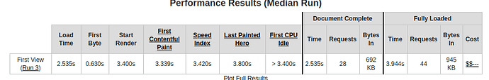

Estoy dando los resultados para el foro de prueba. (por cierto, acaba de salir un poco más rápido) // Pero solo es en un dominio nuevo sin contenido.

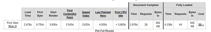

y para el creado en CloudFront
Lo que estás viendo es simplemente una variación normal. La CDN no tendrá ningún impacto en el tiempo hasta el primer byte en la raíz de tu instancia de Discourse ni en ninguna otra ruta dinámica. Una CDN solo servirá los activos estáticos.
