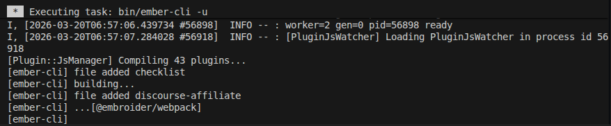

Ich habe den Server mit devcontainer gestartet, ihn mit git pull von einer früheren Version aktualisiert und dann STRG+UMSCHALT+B verwendet, um den Server zu starten. Danach wird das Plugin beim Start nie kompiliert.
Keine Umgebungsvariablen festgelegt.
Haben Sie in der Konsole die Zeilen [PluginJsWatcher] gesehen? Haben Sie so etwas wie [Plugin::JsManager] Finished initial compilation of plugins in 5.9s gesehen?
Vor der Änderung, nein.
Der Server ist gerade mit bereit gestartet, aber der Chat wird nicht kompiliert.
Ich lade eine Bildschirmaufnahme hoch.
