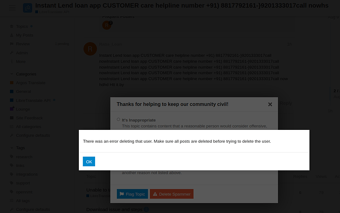

Flagge -> Spammer löschen – funktioniert nicht mehr
Dies funktionierte in der Version 2.6.x einwandfrei.
Nach dem Upgrade auf 2.7.1 Stable tritt dieser Fehler sofort auf, wenn ich versuche, diese Option (Flagge → Spammer löschen) bei einem Beitrag oder Thema zu verwenden:
Beim Löschen dieses Benutzers ist ein Fehler aufgetreten. Stellen Sie sicher, dass alle Beiträge gelöscht wurden, bevor Sie versuchen, den Benutzer zu löschen.
„Maximales Alter der zu löschenden Beiträge“ und „Maximale Anzahl zu löschender Beiträge“ sind beide auf den Maximalwert von 2000000000 eingestellt.
Diese Option hat zuvor alle Beiträge des Benutzers sowie das Konto selbst gelöscht.

Ich sehe dieses Problem auch. Ein Spammer hat mehrere Beiträge in unserem Forum erstellt, und wenn ich versuche, sie zu markieren und den Benutzer zu löschen, erhalte ich diese Fehlermeldung:
