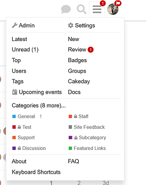

D’après ce que je comprends, cela devrait fonctionner sans problème avec le menu hamburger hérité en place. Je viens de configurer mon site de test avec et j’ai fait un essai, et il est censé ressembler à ceci :

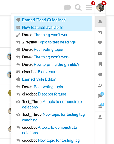

Cependant, il est intéressant de noter que le lien réel vers l’élément révisable n’apparaît pas dans la liste des notifications, sauf si vous sélectionnez le mini-menu de drapeau :
